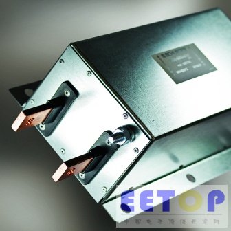

SCHURTER推出新型标准直流滤波器 FMER SOL ,适合在光电系统及其他直流电源系统中的逆变器直流侧使用。
使用MPP(最大功率点)追踪器的现代太阳能逆变器,会对电网的交流电源线以及太阳能模块的直流侧产生干扰。在电网的交流电源线上通常会使用一个交流滤波器,但是在直流侧上产生的噪音往往会被忽视。然而,EMC标准EN 61000-6-3和EN55014-1还可以对与电网不相连的电源线上所产生的噪音进行限制,比如与太阳能电池板相连的电源线。通过在逆变器的直流侧上使用直流滤波器可以满足这些限制。
电气装置上安装的大型太阳能逆变器通常需要一个冷却系统。具有耐高温特点的组件,可以简化系统,并减少冷却所需的能源。FMER SOL滤波器是为环境温度为55°C,电流范围为25 A至1500 A,电压高达1200VDC的额定电流而设计的。滤波器通过cURus和ENEC认证,环境温度高达75°C,而相应的额定电流则已经降低。
FMER SOL直流滤波器的设计带有电流高达150 A的各类螺丝钳,以及电流为250 A以上的各类铜棒。也可根据请求提供其他类型的连接,如<250 A的引线或铜棒。也可根据需要对电路或滤波器外壳做出小型调整。
技术特点:
- 额定电流:25 A至1500 A,Ta 55°C
- 工作电压:高达1200 VDC
- 温度范围:-40°C 至+100°C
