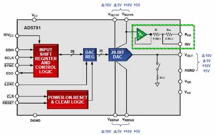

20位的AD5791提供最大±1 LSB的相对精度指标,并且可以在最大±1 LSB DNL指标下保证单调性输出。AD5791具有0.025ppm的低频噪声和0.05ppm/C的输出漂移。如下图所示,输出范围可配置为标准单极性(+5V,+10V)或双极性(±5V,±10V)电压。AD5791使用通用的三线串行接口,工作时钟速率可达50MHz。
AD5791功能方框图
