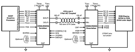

图1.DS90UR905Q方框图
图2.DS90UR906Q方框图
图3.DS90UR905Q/906Q应用框图

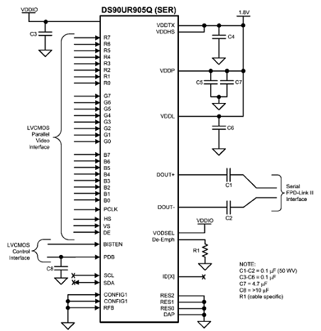

图4.DS90UR905Q典型连接框图-引脚控制
DS90UR905Q/906Q DS90UR905Q Typical Connection Diagram — Pin Control
