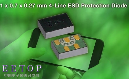

Vishay Intertechnology, Inc.(NYSE 股市代号:VSH)宣布,推出新的4路ESD保护阵列---VBUS54FD-SD1。该器件采用超小尺寸的芯片级CLP1007-5L封装,可用于便携式电子产品。在不牺牲性能的前提下,Vishay Semiconductors VBUS54FD-SD1的尺寸远小于前一代元器件,具有低电容和低漏电流的特点,可保护高速数据线路免收瞬变电压信号的影响。
今天推出的保护阵列的尺寸为1.0mm x 0.7mm,厚度为0.27mm,所使用的电路板空间比前一代器件少70%,体积减小了7倍。VBUS54FD-SD1的典型负载电容为0.9pF,采用“流通”设计,适合保护智能手机、数码相机、MP3播放器和便携式游戏机中的HDMI、DisplayPort、eSATA、USB 3.0、1394/FireWire和Thunderbolt等高速数据线路。这颗器件节省空间,在智能手机中首次实现USB 3.0接口的保护功能。
保护阵列在5.5V工作电压下的最大漏电流小于0.1μA,在1mA下的典型击穿电压为7.5V,3A下的最高箝位电压为15V。VBUS54FD-SD1可为数据线提供符合per IEC 61000-4-2要求的±15kV(空气和接触放电)瞬变保护。器件的潮湿敏感度等级(MSL)达到J-STD-020的1级,能进行10秒的+260℃回流焊,符合Vishay绿色标准。
