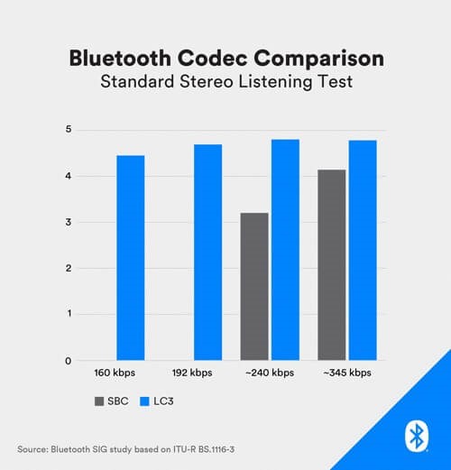

LE Audio的核心是新的低复杂度通信编解码器(LC3),它是现在所有LE Audio产品所必需的,支持广泛的采样率、比特率和帧率,可以为产品开发人员提供最大的灵活性来优化其产品,进而为其最终用户带来最佳的音频体验。与经典蓝牙(Bluetooth Classic)中使用的SBC编解码器相比,LC3在处理和传递音频方面效率更高,正如您下面将要看到的,它在现实世界中提供了高品质的音频。
下图中的纵轴表示了基于ITU-R BS.1116-3规范的音频受损程度,其中5表示无法检测到与原始来源的差异,4表示有明显的差异但并不会令人不快,3则表示很明显的差异。
图1  LC3与SBC编解码器性能比较
结果表明,即使是比特率减半,LC3也可以提供比SBC好得多的音频体验。
SBC固有的局限性意味着音频产品(例如蓝牙耳机)的制造商不得不求助于专有解决方案来提升音质,例如AC3和AptX编码等。但是,这些都需要特定的硬件支持,并且不可避免地会增加基于标准的实现成本。有了LC3,这个问题就解决了,而且制造商无需再支付专有技术的授权费用,因此可以降低产品成本。

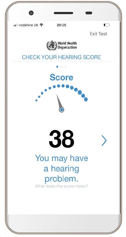

图2  hearWHO,听力受损自我诊断应用程序
诸如世界卫生组织发布的hearWHO等智能手机应用程序使人们能够自我诊断听力受损情况。通过为助听器添加蓝牙功能,人们可以直接购买通用助听器并使用智能手机应用程序对其功能进行自定义以满足自己的听力需求。据估计,80%的听力损失患者生活在中低收入国家/地区,而目前每600万人口中只有一名听力学家,因此这对于他们来说可能是改变人生的技术。
