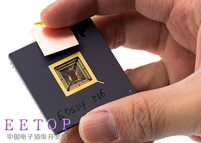

2018年2月美国新创业者SiFive(图1)发表Freedom U500芯片的技术细节,同月份法国新创芯片商GreenWave也发表GAP8芯片,加上后续相关消息,如台湾晶心科技(Andes)推出AndeSatr V5硅智财(Intellectual Property, IP)及英特尔(Intel)投资SiFive等,使RISC-V指令集架构(Instruction Set Architecture, ISA)逐渐受业界关注。
 图1 SiFive共同创办人兼技术长的Yunsup Lee在2013年于柏克莱分校的Par实验室手持RISC-V原型品芯片

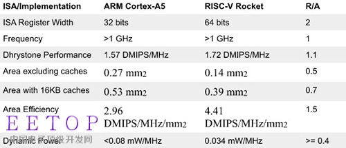

RISC-V立意虽佳,但若实际开发出的芯片表现不佳,则依然难与商业性ISA抗衡,对此RISC-V的主导学术单位加州大学柏克莱分校(UC Berkeley)开发了一颗名为火箭(Rocket)的RISC-V芯片,并刻意选择与相同制程(台积电28nm)技术实现的Arm核心(Cortex-A5)进行比较(图2)。
 图2 Rocket核心与Cortex-A5技术特性比较。
首先比较时脉频率,两者均可达1GHz以上,视为平手;在效能上RISC-V Rocket可达1.72DMIPS/MHz,约较Arm Cortex-A5高出一成;在排除快取记忆体外,执行核心所占的晶圆面积上,RISC-V Rocket只要0.14平方公厘,只有Cortex-A5的一半,即便两者均含了16KB容量的快取记忆体,依然只有A5的七成;而以每平方公厘、每赫兹所能产生的效能Rocket也达A5的1.5倍;在功耗表现上Rocket则是A5的四成左右。
不过此一比较仍稍有立足点的不同,Rocket采行64位元架构,但RISC-V亦有32位元架构版,若两者均采行32位元版或均采行64位元版,或许可以更公允比较。除Rocket外,后续也有ORCA、PULPino等8、9个实作核心,前述的GAP8即是根基于PULPino所发展成。

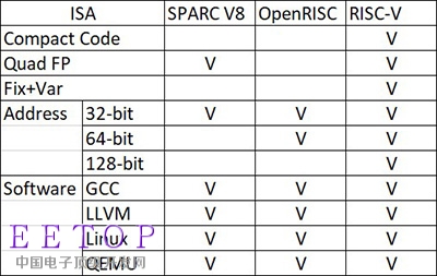

RISC-V虽是近期渐受关注的开放硬件专案,但却不是唯一或最早的专案,此前已有OpenRISC、OpenSPARC等,不过这类专案在发起后遭遇一些发展限制,OpenRISC架构老旧、发展缓慢、64位元版的架构不够成熟,OpenSPARC则来自逐渐丧失价格效能比优势的UltraSAPRC,开放后的社群并不活跃(图3)。
 图3 SPARC V8、OpenRISCRISC-V三者特性比较,SPARC v9的64位元定址为专属技术,没有开放。
另外有些专案则过于学术,理论功效上可运作,但在落实成实际电路时,则不易提升效能、减少功耗、减少晶圆面积等,或有的专案不易导入现行其他ISA已具备的软件资产(驱动程式、范例程式、应用程式等),重新编译与改写具困难性。
上述这些,RISC-V成立之初已斟酌考虑,从零开始的新架构规划定义,必须能贴近商业化落实,也方便导引现行其他ISA的软件资产,所以成立之初已有多家半导体业界大厂共同参与,并确保社群发展能量。
