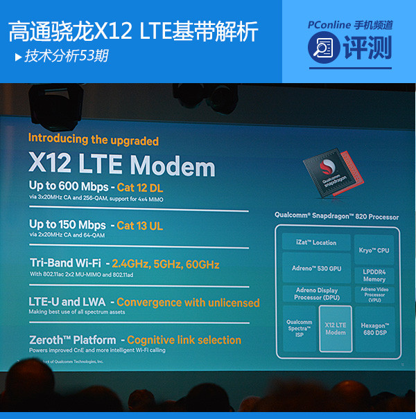

  X12 Modem的连接能力包括LTE、WiFi和LTE和WiFi的融合,其拥有3个明显的特征:支持LTE-A,下行支持Cat.12,最高速度600Mbps,上行支持Cat.13,最高速度150Mbps;LTE-U与LWA的支持,其是第一款支持非授权频谱连接融合的芯片,能够支持2x2的MU-MIMO与802.11ad技术;支持WiFi和LTE的高清语音和视频通话,无缝在WiFi、2G、3G、LTE之间切换。

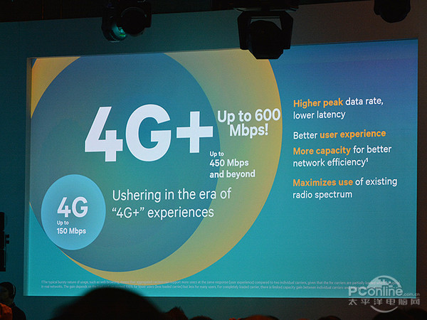

  基于载波聚合的4G网络便是运营商重点推广的4G+网络,通过载波聚合技术,在同样的信道里可以传输更多的数据。

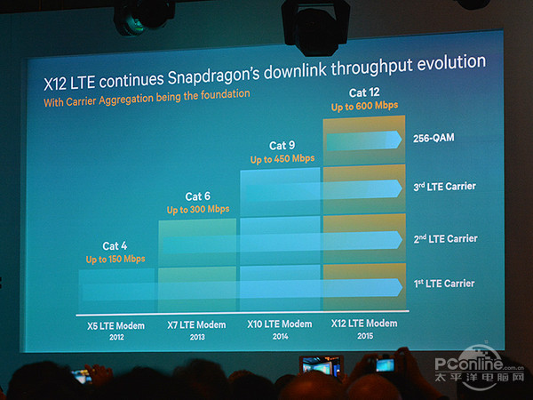

  全新的X12 LTE调制解调器,支持Cat 12 、Cat 13层级标准,理论上支持下行600Mbps、上行150Mbps。与前代产品相比,下载和上传速度分别提高了33%和200%。X12 LTE Modem能够作为分离式芯片组推出,通过下行三载波聚合(3x20MHz)和256-QAM(一种信号调制技术),实现高达600 Mbps的下载峰值速度;通过上行的双载波聚合和64-QAM,实现高达150 Mbps的上传峰值速度。
X12
  通过载波聚合,下行可以实现三载波聚合,上行可以实现双载波聚合。运营商能够使用更多的频谱,因为全球范围内,运营商所获得的频谱并不会是连续的,所以载波技术可以把这些分散的频谱资源整合,以扩充LTE的容量,提高速度。此外,通过4x4 MIMO和UDC和QAM等技术手段,运营商也能进一步压榨单一频谱的性能,这种新的调制方式在单一信道上,能够让数据传输速度更快,适合LTE数据密度需求很大的运营商采用。

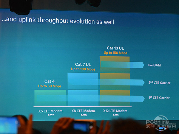

  骁龙820是首款支持LTE 4x4多输入多输出(MIMO)技术的处理器,能够实现单LTE载波的容量提升,同时在上行方面加入上行数据压缩(UDC)技术,大大减少上传时延和提高网页加载速度等。

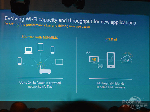

  X12 Modem另外一个特征便是其WiFi连接能力,它包括了三频的MU-MIMO,具体说来便是拥有802.11ac和802.11ad的WiFi连接能力,能够工作在三频上,包括2.4GHz、5GHz和60GHz。通过2x2 802.11ac和MU-MIMO技术,速度可以实现50%的提升,而2x2 80MHz的11ac峰值到达867Mbps,而11ad的峰值速度能够达到4.6Gbps。
X12
X12
  11ad由于工作在60GHz的高频段,因此适合较近距离的无线连接分享,如4K视频串流、点对点大型文件分享。因应环境的变化,系统会自动向下切换到穿透力较强的5GHz或者2.4GHz频段的11ac进行连接,这当中的切换是无缝的,用户并没有强烈的感觉。当然,MU-MIMO便是多用户多进多出的协议,它能够连接不同的热点和在热点上连接不同的终端,充分保证天线能够被充分利用。当然除了ac和ac,其还会向下兼容11n/b/g,确保信号的广覆盖。

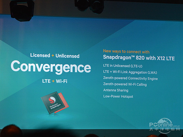

  骁龙820处理器拥有先进的融合技术,包括LTE与Wi-Fi间融合、授权频谱与非授权频谱间融合,如LTE-U与LWA,这些都能大大提高WiFi的利用效率。
X12
  LTE与WiFi的融合其实并不是什么特别遥远的技术,其核心便是要解决一个网络容量和切换的问题。LTE和WiFi的技术在以往发展,实际是两条不同的技术路线,不过它们的落脚点却总是相同的,那便是为用户提供更佳体验的连接。以切换功能为例,语音通话究竟是通过LTE还是WiFi,消费者实际并不关注,当然他们也不需要了解,他们只要求最优质的通话质量。既然LTE与WiFi是并不相同,因此它的融合当然会有技术门槛,而X12 Modem的融合能力便是解决两种技术的互操作和互切换,提高用户的体验。
