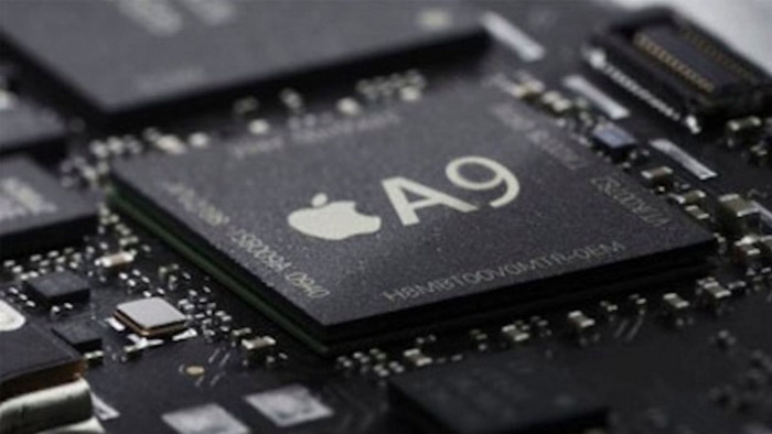

至于即将发布的iPhone 6s、iPhone 6s Plus的A9处理器,我们现在所知的是它会使用FinFET工艺,三星的14nm及TSMC的16nm都有可能代工(或者二者分配不同比例),有消息称A9处理器核心面积只有85mm2,比A8还要更小。
另外,苹果的处理器一直使用PoP封装,所以A9处理器还会封装系统内存,今年iPhone 6s上2GB内存基本上可以确定了,而且是功耗更低的LPDDR4,那么A9+2GB内存的组合肯定又要让安卓厂商的旗舰机忙一阵子了。
