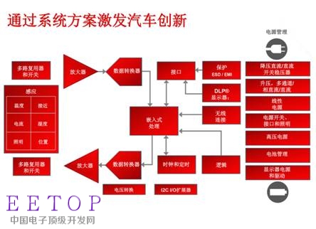

Heinz-Peter先表示,TI几乎可以为汽车设计中的每个插座提供支持,其产品可以提高效率,降低功耗或降低系统尺寸,开发人员需要更广泛的基于系统的方案。这就是TI在汽车市场重点努力的地方。
图2:采用TI互补的模拟、 嵌入式处理和无线连接技术构建的综合参考设计可帮助汽车开发商更快地开始开发设计

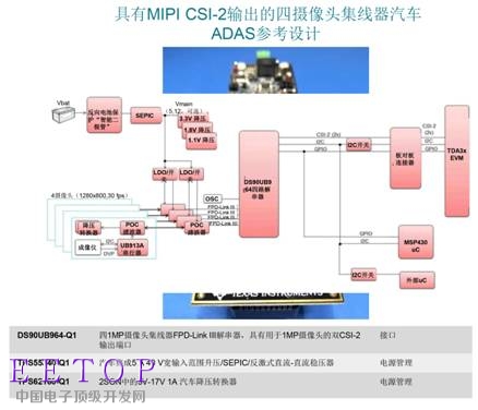

那TI究竟是如何在ADAS系统里把嵌入式处理器和模拟产品融合在一起的呢?大家都知道在ADAS的参考设计中处理几个同时具有百万像素级别的摄像头有很大的挑战,尤其是对实时性和数据处理、带宽以及传输方面,TI具有MIPI CSI-2输出的四摄像头集线器汽车ADAS参考设计,使得开发人员能够连接4个130万像素的摄像头创建集线器设计。每个摄像头使用FPD-LinkTMIII连接到四端口解串器。该设计也允许连接其他类型的传感器 ,用于传感器融合用途,如下图所示:
图3:具有MIPI CSI-2输出的四摄像头集线器汽车 ADAS参考设计

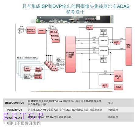

另外一个参考设计可使多达四个130万像素摄像头连接到ADAS SoC评估模块,通过将四个摄像头输入组合为两个并行视频端口来简化系统。每个摄像头通过一根同轴电缆连接到集线器,板上有两个ISP处理和导出视频,见下图:
图4:具有集成ISP和DVP输出的四摄像头集线器汽车ADAS 参考设计

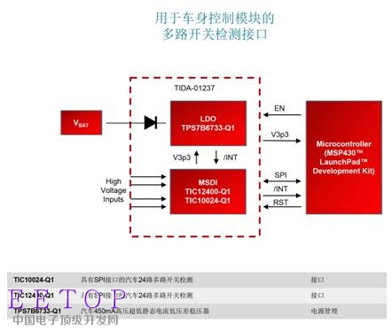

下面一个例子,计人员在为车身电子系统添加更多智能功能的同时减少接线,有效降低车身电子系统的空间、功耗和重量。在这个方案里具有两个全新的MSDI设备,可以减少98%的系统功耗。与现有的解决方案不同, 该参考设计可以本机监控多达54个信号的各种信号类型,使MCU不必有过多引脚,并可保持活动以检测信号活动。
图5:用于车身控制模块的多路开关检测接口

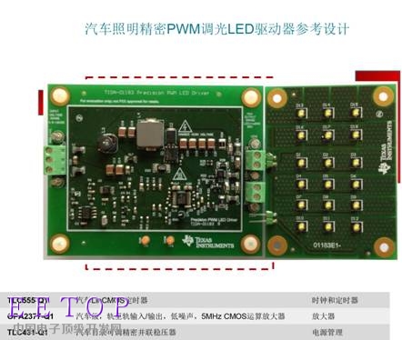

下面一个例子为TI 的汽车照明精密PWM调光LED驱动器参考设计,该参考设计帮助开发人员创建具有成本竞争力的解决方案,使用脉宽调制(PWM)来减少外部汽车照明系统,无需微控制器,但精度优于2%占空比。该设计的输入级经EMI/EMC滤波, 可直接由车载电池供电。与传统的白炽灯泡相比,该技术可实现更大设计灵活性,更长的使用寿命以及更少能量产生相同强度的光的能力。
图6:汽车照明精密PWM调光LED驱动器参考设计

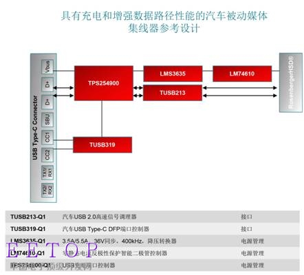

TI的具有充电和增强数据路径性能的汽车被动媒体集线器参考设计是一种USB Type-C参考设计,具有CISPR-255类测试IC的参考设计是独一无二的1x2英寸解决方案,可帮助开发人员加快其媒体端口系统设计,通过15 W USB Type-CTM端口支持USB 2.0。该参考设计提供了一种灵活、被动的解决方案,能够与音响主机进行角色交换,使其能够对USB Type-C和传统设备充电。
图7:具有充电和增强数据路径性能的汽车被动媒体集线器参考设计

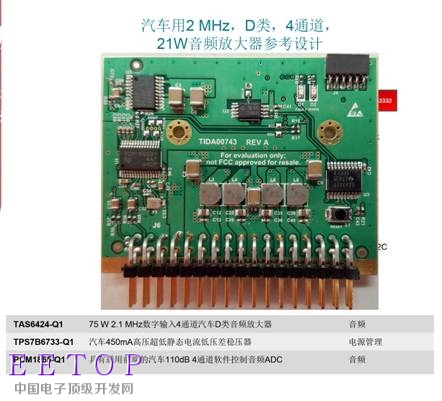

另一个方案是TIDA-00743 参考设计,该参考设计是一个小型模块,用于评估经典 AB 类音频功率放大器模块专用系统中的数字输入 D 类音频放大器。它可以很完美地替代现有的A/B 类功放,并实现更轻、更节能、更高效的设计。该设计展示了D类放大器提供的功耗降低,2.1 MHz工作频率可实现紧凑型功率放大器解决方案。
图8:汽车用2 MHz,D类,4通道, 21W音频放大器参考设计

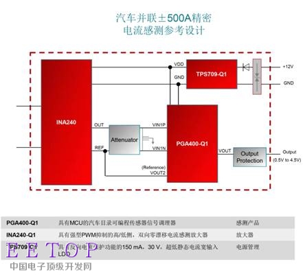

TI的解决方案可以提高电源转换以及减小传统的机械零部件,从而更加有效地去降低汽车的重量、及实现更高效的能耗比。所以,随着电动汽车续航里程对快速充电的要求越来越高,汽车电源会显著提升,从今天大家看到的400V、800V甚至有更高电压、更大电流的,TI的设计让瞬间冲击可以耐受到500安培,从而让大家更加有效保护汽车,同时达到有效充电的过程。汽车并联±500A精密电流感测参考设计可实现在宽温度范围(-40°C至+ 125°C)内 的<0.2%FSR的精度。
图9:汽车并联±500A精密 电流感测参考设计

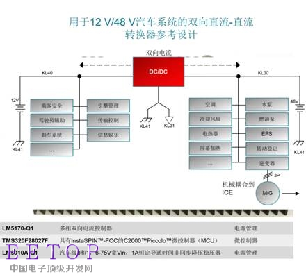

随着更先进的功能和技术被添加到车辆中,对电力的需求也日益增高,未来汽车里会逐步考虑增加48V系统。用于12 V/48 V汽车系统的双向直流-直流转换器参考设计是用于12V/48V汽车系统的四相双向直流-直流转换器开发平台,例如用于轻型混合动力汽车(HEV)中。该系统使用两个电流控制器和一个MCU进行功率级控制。
图10:用于12 V/48 V汽车系统的双向直流-直流 转换器参考设计
