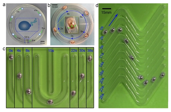

研究揭示,置于电解液中的镓基液态合金可通过“摄入”铝作为食物或燃料提供能量,实现高速、高效的长时运转,一小片铝即可驱动直径约5 mm的液态金属球实现长达1个多小时的持续运动,速度高达5cm/s。
这种柔性机器既可在自由空间运动,又能于各种结构槽道中蜿蜒前行。令人惊讶的是,它还可随沿程槽道的宽窄自行作出变形调整,遇到拐弯时则有所停顿,好似略作思索后继续行进,整个过程仿佛科幻电影中的终结者机器人现身一般。

目前,实验室根据上述原理已能制成不同大小的液态金属机器,尺度从数十微米到数厘米,且可在不同电解液环境如碱性、酸性乃至中性溶液中运动。
试验和理论分析表明,此种自主型液态金属机器的动力机制来自两方面:一是发生在液态合金、金属燃料及电解液间的Galvanic电池效应会形成内生电场,从而诱发液态金属表面的高表面张力发生不对称响应,继而对易于变形的液态金属机器造成强大推力;与此同时,上述电化学反应过程中产生的氢气也进一步提升了推力。

可变形液态金属机器在内含电解液的容器或各种槽道中的自主运动情形
