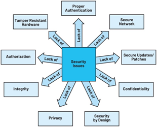

机器人控制系统中的安全风险
1展示了典型的安全风险,攻击者可以利用这些安全漏洞对机器人控制系统发起恶意攻击1
1.机器人控制系统中的安全风险
1列举了一些需要关注的问题。
1.安全风险问题
影响和说明
安全网络
机器人控制系统之间的通信变得不安全,容易被黑客伪造、篡改或窃听。还可能会影响系统的可用性。
适当的身份验证
► 这会导致攻击者利用默认用户名和密码进行未经授权的访问。
► 如果缺乏设备或外设身份验证机制,可能会导致机器人系统使用假冒外设/配件,从而带来安全或安防风险。
► 还会导致系统接受来自不受信任、身份不明来源的数据输入。
保密性
缺乏加密或加密算法薄弱,可能导致机器人敏感数据和设计方案被他人截获和泄露。
完整性
这可能导致存储或传输中的机器人敏感数据、配置和固件被更改。
安全引导和更新
► 若无安全引导,便无法确定机器人控制系统上运行的固件/软件是否为正版。
► 若缺乏安全更新,黑客就有可能通过回滚至存在安全漏洞的旧软件版本,或将非正版软件加载到机器人控制系统中,实现对系统的攻击。
防篡改硬件
有时机器人会存储极度敏感的信息。保护这些信息不被未授权方获取至关重要。如果没有防篡改硬件,就很难保护信息免受侵入性攻击。
安全设计
直到最近,大多数控制系统的开发都没有采用安全设计原则。这会使得攻击者能够侵入机器人系统的架构和设计,从而扫描并利用其中的安全漏洞来发动攻击。
更新
机器人操作系统、固件和软件若未及时更新,可能会成为网络物理攻击的目标。
注:相当一部分安全风险来源于软件漏洞。

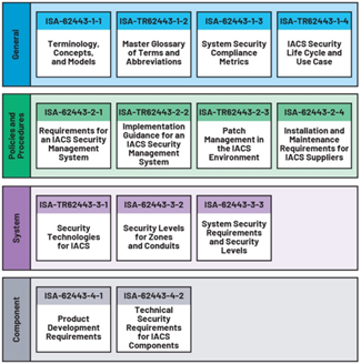

IEC 62443工业自动化和控制系统安全(IACS)要求
IEC 62443是针对IACS的安全标准。2 它是工业自动化控制系统开发中广泛采用的标准,获得了大多数法规的推荐和认可,其重要性不言而喻。实施该标准有助于我们遵循相关法规,降低控制系统中潜在的网络安全风险,修复控制系统中的安全缺陷,保护关键资产,并实现其他诸多目标。
2.IEC 62443是一项全面的安全标准
该标准的某些部分侧重于流程和程序,而IEC 62443-4-1IEC 62443-4-2则专门解决组件安全性问题。根据IEC 62443-4-2,组件类型包括软件应用、主机设备、嵌入式设备和网络设备。该标准根据组件满足的组件要求(CR)和增强要求(RE),定义了每种组件类型的能力安全级别(SL)。其中定义了四个安全级别(SL)SL0SL3SL2SL3级别明确要求采用基于硬件的安全机制。
