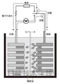

       在此特意提这个段子,是因为锂离子电池(LIB)的充放电反应与“三轩长屋”一模一样。
图1:LIB的基本原理
正极(LiCoO2)与负极(C)之间通过交换Li+离子进行充放电。 (点击放大)
       图1是LIB充放电机制的模式图。其重点在于正极(这里是LiCoO2)与负极(石墨)都如图所示,为层状结构。
       通常的二次电池在充放电过程中会发生氧化还原反应,也就是化学反应。比方说,Ni-Cd二次电池在充电时,正极发生氧化,从Ni(OH)2转变为NiOOH,在负极,Cd(OH)2还原为Cd(镉)。放电则相反,NiOOH还原为Ni(OH)2,镉氧化为Cd(OH)2
       但LIB不发生这样的氧化还原反应。充电时,正极层间的锂离子(Li+)移动到负极层间,也就是“搬家”,除此之外再没有其他现象。放电时,负极层间的Li+移动到正极层间。充放电不伴随任何化学反应,只是Li+在二者之间搬来搬去而已。简直就是现实版的“三轩长屋”。因为离子在两个位置间反复来回,所以LIB之类的电池也叫作“摇椅型电池”(但却没有三轩长屋型电池的说法)。

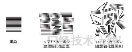

       但这种系统必须要解决负极使用哪种碳最好的问题。碳的形态多种多样,有石墨、软碳、硬碳(HC),还有金刚石(图2)。除了金刚石之外,其他任何一种都可以作为负极。
图2:能够成为负极的碳
石墨的六方晶晶体排列整齐。软碳的微小晶体比较整齐,但加热后容易转变为石墨。硬碳的微小晶体排列混乱,但加热后不转变为石墨。

       就这样,正极总算有了眉目,但负极使用的碳还是问题。前面提到的德国专利可以解释为事先制作锂和碳的化合物作为负极,如果只使用碳作为负极,应该可以避免侵权。而使用石墨的话,如上所述,又有可能与MacDiarmid等人的专利相抵触。为避免侵权,我们决定开发没有共轭双键的碳。
       如图2的模式图所示,HC的结构随机,不能说是由共轭双键组成注4)。我们带着可以将这种材料作为负极的想法,着手进行了材料开发。HC的结构随机,煅烧后不会转变成石墨,叫作难石墨化碳。而软碳在3000℃左右的温度下煅烧容易转变为石墨,叫作易石墨化碳。
注4) 索尼在市场上推出以HC为负极的LIB后,曾接到宾夕法尼亚大学的警告,称该产品侵犯MacDiarmid的专利。索尼通过解释HC的结构,表示HC并不具备共轭双键,得到了对方的认可。
