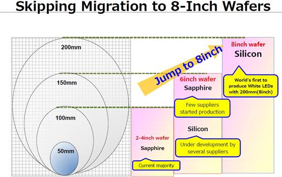

图1:东芝加贺工厂用在8英寸硅片上生长GaN(氮化镓)技术生产白光LED。
在8英寸硅片上生长GaN(氮化镓)技术是东芝加贺工厂的核心技术之一。加贺工厂用此技术生产白光LED。GaN是一种新型的半导体材料,它有很好的半导体特性,适合高开关速率的器件,非常适合用于制造白光LED。在8英寸的硅片上生长GaN材料相比传统2/4英寸蓝宝石基底成本更低(降低30%左右)、产量高、而且可提供的产品线也更加丰富。SiC(碳化硅)是另外一种新型半导体材料,相比GaN,它更适用于高功率器件。东芝公司的另一工厂-姬路工厂主要负责生产基于SiC材料的器件。

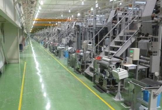

图5:尼吉康制箔富田工厂车间一景。
走入富田工厂车间,高大的设备整齐而密集地排列着,几乎看不到什么操作工人。一辆唱着歌儿的自动搬运车从我们身边轻快地驶过,我们都辅以微笑。富田工厂总经理関弘治先生介绍,整个工厂自动化程度非常高,从箔的化成、卷带、搬运、装卸全部是自动化完成,工厂旁边的一间大的控制室里有一些技术人员,他们面前有几台工业电脑和控制台,整个厂房里的设备全部由这个中央控制台进行管理和控制,还包括产品的特性测试。而在成品箔仓库里,一个大型机器人正在往好几米高的货架上装卸货品。

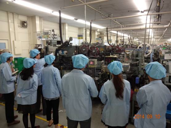

图6:我们的媒体队伍参观尼吉康大野工厂车间。
