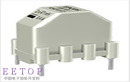

TDK集团推出全新B82721K2*U*系列爱普科斯 (EPCOS) 环芯双扼流圈产品。该系列
电源
线用扼流圈符合RoHS指令,特别适用于各种
家用电器
,如洗衣机、洗碗机、冰箱和加热控制装置等。该系列扼流圈采用符合UL 94 V-0标准的阻燃塑料外壳,CTI值为600,符合IEC 60335-1 第30条认证要求(灼热丝试验和球压
测试
)。此外,
线圈
采用全密闭封装,能用于高度污染的环境。
新系列扼流圈的额定电压为250 V AC,
电感
范围为0.4 mH至47 mH,额定电流为0.4 A至2.8 A(具体视电感大小而定),额定环境温度为+70 °C。所有型号扼流圈的尺寸均为13.2 mm x 18.2 mm x 20 mm。
这些元件通过UL和VDE相关元件标准(UL 1283,IEC 60938-2)的认证。
主要应用
电源
、家用电器和加热控制装置
主要特点与优势
根据IEC 60335-2标准,适合要求CTI >250和3级污染的应用
较高的额定电流和额定温度
