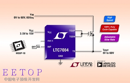

推出高速、高压侧
N
沟道
MOSFET
驱动器
LTC7004
该
器件
用高达
60V
的
电源
电压运行。其内部
充电
泵全面增强了外部
N
沟道
MOSFET
开关,从而使该器件能够保持接通时间无限长。
LTC7004
强大的
1Ω
栅极驱动器
能够以非常短的转换时间和
35ns
传播延迟,
容易
地驱动栅极电容很大的
MOSFET
,非常适合高频开关和静态开关应用。

照片说明:
快速
60V
高压侧
N
沟道
MOSFET
静态开关驱动器
