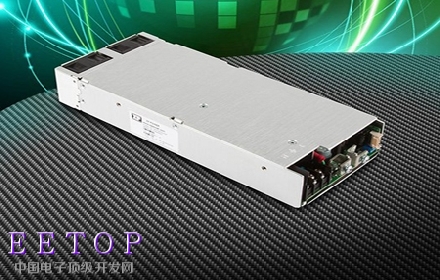

XP Power正式宣布推出750 W AC-
DC
电源
GSP750系列,该产品可提供高效率,峰值功率达到900 W,单输出,
智能风扇
制冷,并且符合工业和医疗安规认证.
GSP750系列外壳为超薄的1U高度机板型,引脚为4 x 10-英寸,对于需要高效率超紧凑外壳750 W产品的研发人员而言,是一款理想的产品.此外,该产品的900 W峰值功率可为公司节省费用,无需研发一款持续运行需要超过750 W的产品.
T该系列为设备制造商们提供了一款整合医疗,工业,
测试
测量
和仪表应用,特别是峰值功率需要900 W应用的产品.主要应用包括外科手术,生命维持,成像和血液处理产品,以及工业市场需要高功率密度来节省空间,缩小终端设备尺寸的
测试
和
测量
仪器
该系列有三组模块组成,
输出电压
分别为12, 24 和 48 VDC.该系列还提供5 V
备用
电源
,输出可达3 A以满足逻辑电路,这是
测试
和
测量
应用的核心要求.
与竞争厂商的产品相比,GSP750 系列提供更高的效率和更小的超薄外壳,尺寸仅为254 x 101.6 x 41.9毫米.该系列的效率达到90%,整个负载范围内效率曲线是平稳的.效率表现意味着更少的热能消耗,可以缩小产品尺寸和延长产品寿命,并且还可降低终端设备的热能损耗.该产品也符合通讯和医疗安规认证,包括第三版医疗安规和第四版EMC标准;以及T60950-1 ,ANSI/AAMI ES60601-1和 IEC60601-1安规标准.
该产品的研发采用谐振拓扑以最小化损耗和降低噪音,并采用同步整流以进一步减少损耗和增强效率.该系列还提供智能可变速依靠负载的风扇来优化噪音,这对超薄尺寸产品应用是非常重要的.当终端设备在待机状态时,负载低于50 W风扇会停止运行,可有效延长风扇寿命以及降低噪音.
该产品的性能还包括:功率失效信号;输出信号等级控制;保持5 V输出运行以满足逻辑电路;输出良好LED;遥感和最多三组分流.工作温度范围为–40 至 +70° C时,该产品输出功率可持续保持在750 W,温度超过+50° C时,负载开始降额.
GSP750系列有现货供应,产品保质期为3年。
