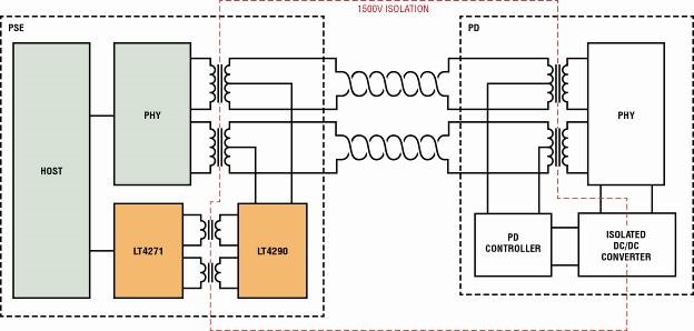

系统隔离要求
要实现以太网供电,需要仔细的选择体系结构和元器件,以降低系统成本,同时提高性能和可靠性。一个成功的设计必须满足IEEE隔离要求在短路和过流事件时保护 Hot Swap™ FET,或者符合 IEEE 规范。PoE 规范清楚阐述了隔离要求 PD 应用电路中,确保断开接地环路维持以太网数据完整性降低噪声。
传统的 PSE 隔离体系结构在主机至 PSE 控制器接口处隔离数字接口和电源。光耦合器等数字隔离单元本质上非常昂贵而且不可靠。能够实现隔离功能的IC成本非常高不支持 I2C 高速传送。而且 PSE 逻辑供电的隔离 DC/DC 转换器增大了电路板面积系统成本。
轻松实现隔离
凌力尔特公司的 12 端口 (LTC4270 / LTC4271) 8 端口 PSE (LTC4290 / LTC4271) 芯片组采用了不同的 PSE 隔离方法将所有的数字功能迁移到隔离边界的主机侧 (1)。这极大的降低了所需元器件的成本和复杂性。不再需要单独的隔离 DC/DC 电源LTC4271数字控制器可以使用主机的逻辑电源LTC4271 使用变压器隔离通信方法控制 LTC4290 LTC4270。低成本广泛应用的以太网变压器对替代 6 个光耦合器。在协议中编程实现含有端口管理、复位和快速端口关断功能的I2C通信机制从而降低了辐射能量提供 1500V 的隔离。
1: LTC4290 / LTC4271芯片组实现了隔离功能不需要任何光隔离器以及专用隔离DC/DC 转换器

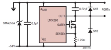

可靠的电缆放电保护功能
考虑 PoE 设计的可靠性非常重要特别是处理大量的电缆、高电压、大电流或者高温的情况。凌力尔特公司在这方面经验丰富设计了低成本、大吞吐量的电路保护方案能够灵活的调整满足 IEC61000电缆放电电压要求。只需要一个 TVS 来保护高电压模拟电源,而在每一个输出端口上采用一对低成本箝位二极管 ( 2)。端口上的二极管引导有害的浪涌进入电源轨中它们被浪涌抑制器以及VEE旁路电容吸收掉。浪涌抑制器还有保护 PSE 控制器不受 VEE 供电瞬变影响的优点。凌力尔特的 PSE 控制器在所有模拟引脚上还有 80V 绝对最大额定限制实现了对瞬变的保护。
2: 可靠的电缆放电保护
