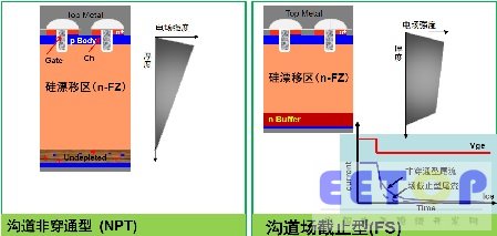

IGBT有强耐能量冲击能力和强耐短路电流能力 (510微秒)。现有IGBT包括沟道非穿通型 (NPT)、沟道场截止型 (FS) 第一代和沟道场截止型第二代IGBT等类型。随着制造工艺的进步,开始采用50微米晶圆及金属背板,超薄晶圆及其背面处理工艺减少了IGBT的导通和开关损耗。
对比沟道非穿通型和沟道场截止型IGBT可以发现,前者的电场强度在硅漂移区 (n-FZ)线性递减到0,硅漂移区厚度与耐压成线性正比,因此具有高导通压降和高关断损耗;后者用N缓冲层减少了硅漂移区的厚度,实现了超薄晶圆,从而实现了低导通压降和低关断损耗 (1)
1:沟道非穿通型和沟道场截止型IGBT对比
从技术趋势看,68英寸晶圆的厚度在不断缩减,从最初的250 μm到目前生产的100 μm75 μm,还有50 μm40 μm厚度正在研发当中。可以预期,今后IGBT的性能仍有望提高。

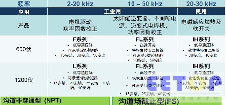

安森美半导体提供完善的IGBT产品系列,可以根据频率、应用和电压进行分类 (1),不同产品有不同的特性和应用范围。
1:安森美半导体IGBT产品系列
安森美半导体29款场截止第一代IGBT600 IGBT 性能接近或超过市场领先产品;新发布的81200/1350伏用于电磁感应加热的场截止型第二代IGBT,其性能领先于市场同类产品;还有新发布的31200伏场截止型第二代通用IGBT,性能与市场同类产品相媲美。
在工业应用方面,分立式IGBT的市场应用主要包括电机驱动、逆变式电焊机、变频驱动、功率因数校正,安森美半导体提供的主要产品有1200 V/ 15 A-40 A600 V/ 30 A-50 A;用于不间断电源、太阳能逆变器、高效功率转换器应用的主要产品是600 V/30 A-50 A1200 V/15 A-40 A;而用于家用电器,如电火锅和电饭锅、厨用电炉、空调机功率因数校正的主要产品有1200V/15A-40A600V/30A-40A600V/30A-50A

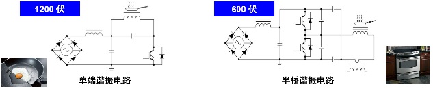

1)    电磁感应加热
安森美半导体IGBT采用沟道场截止工艺,以合理的价格提供可靠性和优良的开关性能。其60030安培和40安培场截止型第一代IGBT导通电压低、开关损耗小,专门为半桥谐振式电磁感应加热设备设计,产品包括NGTB40N60IHLWGNGTB30N60IHLWG;其120015安培到40安培场截止型第一代IGBT导通电压低、开关损耗小,专门为单端谐振式电磁感应加热设备设计,产品包括NGTB15N120IHLWGNGTB20N120IHLWGNGTB25N120IHLWGNGTB30N120IHLWGNGTB40N120IHLWGNGTB20N120IHSWGNGTB30N120IHSWG。两者均可降低并联续流二极管的正向导通电压。而近期推出的用于电磁感应加热的15安培到40安培的1200伏和1350伏第二代场截止型IGBT系列可提供更低的开关损耗,工作可靠,适用于各类谐振和软开关应用,典型产品包括NGTB30N120IHRNGTB30N135IHRNGTB40N120IHRNGTB40N135IHR等。这些器件的优点是提升系统开关效率低功率损耗和节省线路板空间。安森美半导体为此开发了用于IGBT测试2千瓦单端谐振电磁炉测试平台。
2600伏和1200伏电磁感应加热电路

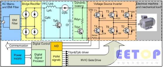

•2) 电机驱动
安森美半导体的通用型600伏非穿通型IGBT包括1550安培的一系列型号(包括NGTB15N60EGNGTB30N60FWGNGTB50N60FWB),以及通用型1200IGBT包括1540安培的一系列型号 (采用第一代场截止工艺,包括NGTB15N120LWGNGTB20N120LWGNGTB25N120LWGNGTB30N120WGNGTB40N120LWG),可降低并联续流二极管的正向导通电压,具有导通电压低、开关损耗小、提升系统效率、节省线路板空间等优点,广泛用于包括电机驱动、各种逆变器、变频驱动、泵、空气交换机等工业领域的硬开关电路。安森美半导体开发了用于IGBT测试三相全桥2千瓦电机驱动系统测试平台。
3:电机驱动系统测试平台

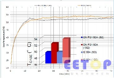

•3) 功率因数校正
安森美半导体600伏专用于功率因数校正和升压的600IGBT采用第一代场截止工艺,可以低廉价格实现可靠工作、低导通电压和低开关损耗,提升系统开关效率,节省线路板空间,包括NGTG50N60FWGNGTG30N60FWG等。基于这类应用的特殊性,这类IGBT不含并联续流二极管,适用于太阳能逆变器升压转换器、空调机空滤引述校正和不间断电源功率因数校正等低频硬开关或是高频软开关电路。安森美半导体开发的单相3千瓦功率因数校正系统可用于IGBT测试
4:功率因数校正测试曲线

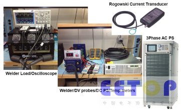

•4) 逆变式电焊机
安森美半导体还提供一系列可用于逆变式电焊机的600伏和1200伏从1550安培IGBT(包括NGTB50N120FL2NGTB50N60FLWG),采用场截止第一代工艺和场截止第二代工艺,这些IGBT有较低的导通压降和开关损耗,可降低并联续流二极管正向导通压,提升系统开关效率,低功率损耗,节省线路板空间,适用于全桥式逆变电焊机、半桥式逆变电焊机、电焊机功率因数校正、高频电焊机、激光切割机等高速开关应用。
5:逆变式电焊机测试设备
