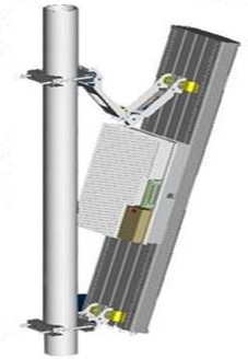

一体化RRU产品是分布式宏站的一种新站型,它将RRU和天线一体化设计,二者通过盲插接口连接。由于一体化RRU产品的RRU和天线之间无需上跳线连接,省去了RRU安装、上跳线连接、接头防水的工程施工,以及单独安装RRU所需的额外天面空间,具有节省天面资源、工程施工量低、避免上跳线损耗等优势。
图:一体化RRU示意图
图:一体化RRU示意图
与TD-SCDMA共站建设是中国移动TD-LTE初期建网的主流方案之一,TD-LTE高容量需求对于F频段和D频段双频组网的需求迫切。TD-LTE和TD-SCDMA共站建设且同时支持FAD三个频段时,按照目前共天线的方案,每个扇区也将出现1副天线(FAD内置合路器八阵元天线)和2个RRU(FA八通道RRU、D频段八通道RRU),从而导致天面空间进一步进展及施工困难的问题。
针对这个问题,中国移动研究院和诺基亚西门子于2012年Q2联合推出了TD-LTE一体化RRU产品FAHA,实现了内置合路器的FAD八阵元天线和D频段TD-LTE八通道RRU的一体化设计,主要应用于FA频段TD-SCDMA和TD-LTE与D频段TD-LTE共站建设的场景。使用该款产品后,每个扇区仅需引入1副天线(一体化RRU)和1个RRU,大幅降低了天面施工难度。此外,该一体化RRU产品方案应用后,由于D频段RRU与天线的一体化集成,省去了上跳线损耗,一定程度上缩小了与F频段的覆盖差距,使得F频段和D频段的覆盖更为均衡。
