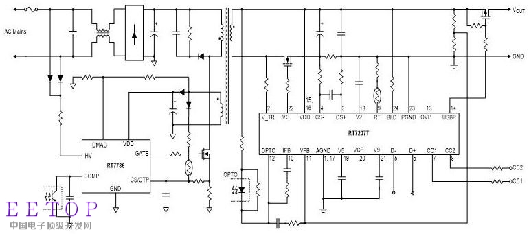

图示1-大联大品佳推出的基于Richtek(立锜科技)的RT7786+RT7207USB-PD解决方案系统框架图
根据IHS Technology预测,2016年全球采用Type-C的智能手机出货量将会接近1亿部,到2020年将会达到9.44亿,其中中国品牌的手机也将达到5.66亿部,占全球出货量的60%USB-PD功能将成为其中最大的亮点之一。因此,大联大品佳特别推出了基于Richtek(立锜科技)技术和产品的USB-PD解决方案。
大联大品佳代理的Richtek(立锜科技)RT7786+RT7207为一高整合度PWM +USB-PD Controller,它具备许多特征能提升低功率反驰式(Low-power Flyback)变压器的性能。特别针对于USB-PD的应用方面,已取得USB-PD 协会认证,能以最简化的回路设计完成,使用RT7786+RT7207将能够同时实现低成本、体积小、重量轻的产品设计。
为降低系统待机功耗,Richtek(立锜科技)采用了专有的Green-Mode 设计模式,以线性降频方式低于Light-Load 状态。不仅如此,使用专有的Green-Mode设计产品将更容易符合电源相关法规要求。RT7207为高整合度IC,同时内建CC/CVLDOTL431OVPOTPSRCable CompCharge PumpPMOS driveQuick DischargeSingle FaultPWM Off @ OVP等,所以无需再额外增加成本。
图示2-大联大品佳推出的基于Richtek(立锜科技)的RT7786+RT7207USB-PD解决方案开发板照片
