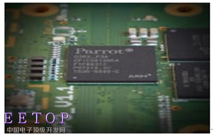

巴黎, May 10, 2016 - (ACN Newswire) - Parrot Automotive作为连网汽车信息娱乐领域的领先者,以及移动无线电解决方案的顶级提供商,很骄傲地推出了Octopus 3+。
Parrot 的“O3+”建立在久经市场考验的 Octopus 3 之上,可将数字和模拟无线电接收提升至一个全新的水平。 当前一代产品已经部署在欧洲、日本和中国主要的 OEM 厂商,并实现全球无线电接收:AM、FM、DAB、DAB+、DRM、DRM+、DVB-T2 Lite 和 HD 无线电* 标准。除了这款世界性的调谐器之外,Octopus 3+ 还嵌入了一个 ARM Cortex-A5 处理器,利用功能全面的 Linux 系统运行 Parrot 广为人知的蓝牙、电话、语音接收、媒体等连接中间件。该芯片还具有以太网、CAN 和 USB 接口。
O3+ 运行最先进的处理算法,该算法造就了 Octopus 芯片系列的成功:快速和准确的信道估算、多路接收、多普勒效应补偿和 MRC diversity。得益于其背景扫描和多样化能力,Octopus 3+ 还是一款一体化高端无线电解决方案。因此,它能在移动中(甚至是在非常高的速度下)实现一流的无线电接收。Octopus 3+ 满足部署在全世界的所有主要无线电标准,因此向汽车制造商提供了一个可全球部署的单一解决方案,降低研发、测试和合格证明的成本。在以经济成本构建连接性不断增强的车内环境时,Octopus 3+ 发挥了自己的作用。
此外,这款通用元件还可为智能天线或媒体盒应用的任意变型提供所需的处理能力。Octopus 3+ 作为参考设计被提供给所有主要的 1 级汽车供应商。
Parrot Automotive 的执行副总裁 Eric Riyahi 说:“我们很骄傲地为汽车市场带来这款最前沿的调谐器处理器:Octopus 3+ 向全世界的调谐器带赋予性能和媒体功能。”
容器中的 Octopus 3+:
-- 3 x AM / FM / WB(多样化 + 背景扫描)
-- 2 x DAB、DAB+、DMB
-- DRM、DRM+、DVB-T2 Lite、HD 无线电*
-- 高端音频 DSP
-- Cortex-A5 @ 600Mhz 特点为 1000DMIPS
-- DDR3 接口
-- USB、以太网 AVB、SDIO、SPI
-- 具有专用处理器的 CAN
-- BGA 封装 14mm x 14mm
-- AEC-Q100
