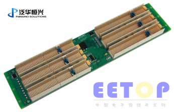

近日,北京泛华恒兴科技有限公司(简称:泛华恒兴)发布了一款最新的PXI 6槽背板—PS PXI-3023。新产品为3U 6槽栈式结构,可同时作为3U 6槽背板和6U 3槽背板使用。
体积小巧,便携易用是PS PXI-3023最大的特点。PS PXI-3023能在60.96mm×262.05mm的有限空间下,提供5个PXI外围设备插槽和1个PXI控制器插槽。简洁、轻便、坚固的设计,极适合在军工设备测试、远程车载等机动性高、轻便坚固的PXI测量系统中,以及野外作业、舰载等环境下的数据采集、测试测量环境中应用。
“PS PXI-3023尤其适合于需要自定义构建PXI及CompactPCI测控平台的用户群。这类用户没有足够的能力和时间设计满足规范的PXI背板,而PS PXI-3023正好解决了他们在这方面的困扰。在PS PXI-3023的基础上,用户可以基于它的结构,根据实际需求再设计一些专用的便携式仪器机箱结构,对优化工作质量和效率都有很大的帮助。”泛华恒兴产品研发工程师介绍到。
PS PXI-3023的设计依循了PXI2.2规范,兼容符合PXI和CompactPCI规范的模块,具有一个用于设备同步的低抖动10MHz参考时钟,支持PXI的定时与触发总线,使用这些定时与触发总线,用户可以为需要精确同步的应用开发所需的PXI系统。
