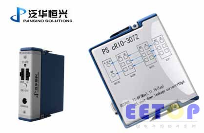

近日,北京泛华恒兴科技有限公司(简称:泛华恒兴)发布了最新研发的cRIO电池卡—PS cRIO-3072。PS cRIO-3072以cRIO的形式,可装配在cRIO机箱中使用。其轻便、小巧、简洁的特性,使系统从外观到内置更专业。
“PS cRIO-3072的亮点在于它以cRIO的形式被用在cRIO机箱中,不仅使机箱外观看起来整洁、美观,也更易携带。若换做传统的铅蓄电池,不仅沉重,也影响系统美观,甚至有时需携带一堆电源线,不利于野外工作的需求。”泛华恒兴产品开发工程师解释道。
PS cRIO-3072允许多卡级联,也就意味着在使用时,cRIO机箱内可同时插入多块电池卡,轮流供电,从而提高系统续航能力。PS cRIO-3072单卡提供1800mAh的电池容量,可以满足20W负载工作1.0~1.5小时。
PS cRIO-3072具有充电保护功能。即使在突然断电情况下,仍不影响电池使用寿命,一般情况下可充放电次数大于500次。PS cRIO-3072支持热插拔,即使在不关机的状态下仍可自由插拔,关机微功耗小于1mW。同时,该电池卡也满足cRIO外设电器及机械规范的要求。
