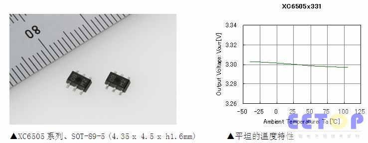

日本东京,特瑞仕半导体 (TOREX SEMICONDUCTOR LTD.) 开发了10.5V 工作电压、200mA高速低消耗电流LDO 电压调整器XC6505系列产品。
XC6505系列产品是消耗电流只有5.5μA,还实现了与既往的高速LDO具有相同等级负载瞬态响应特性(纹波抑制率60dB@1kHz)的LDO电压调整器。
输入电压范围为1.7~10.5V、最适合工作于2只锂离子电池、4只干电池、9V干电池的应用,或者需要为输出6V的DC/DC转换器后续连接提供5V电压的规格。最大输出电流为200mA、输出电压范围在1.5~8.0V之间,能以0.1V间隔设定。电压精度为±1.0%(2.0~8.0V)、±20mV(1.5~1.9V)。输入输出电位差为190mV @ 100mA (VOUT=3.3V)并实现了低电压下降。XC6505系列产品还搭载了电流限定(300mA TYP.)、短路保护(110mA TYP.)、过热保护功能。
此外,XC6505B系列产品还搭载了CL放电功能,迅速地将充电电荷放电使VOUT端子高速地返回到VSS电平。
配合各种用途,有小型USP-6C, SOT-25 和SOT-89-5封装可供选择。此外,符合EU RoHS规格,能对应无Pb要求,是无害于环境的环保产品。
