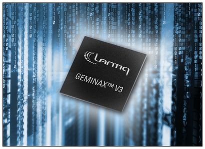

   领特公司(Lantiq)近日宣布推出最新一代的ADSL线卡芯片组,这款GEMINAX™ XXS V3芯片组进一步降低了宽带接入网络的资本支出和运营成本。
      通过采用65nm工艺技术,该款新型GEMINAX XXS V3芯片组提供了业界最高的集成度的方案,在一个17 x 17mm的BGA封装里就能容纳多达36通道的数据泵。它提供了业界占位面积最小的ADSL芯片,比现有的解决方案缩小了大约30%。更加独特之处是其无与伦比的低功耗,可使系统制造商们能以比欧盟的CoC (European Code of Conduct)中,对宽带通信基础设施设备所提出的功耗限制低20%来构建ADSL系统。
      “小尺寸和易集成意味着更高密度的线卡,而低功耗则为我们的客户降低了运营成本。”Lantiq资深副总裁兼接入网络事业部总经理Hubert Christl说:“我们的芯片组还集成了金属线检测(MLT)功能,这使运营商们能够无缝而经济地执行全数字回路连续测试,而无需干扰DSL服务或影响传输性能。”
       GEMINAX XXS V3的数据泵与Lantiq新近发布的VDSL2芯片组VINAX™ V3都基于相同的硬件平台。由于采用了几乎完全相同的ADSL/2/2+固件和应用程序接口(API),系统供应商们因此具备了重复利用ADSL和VDSL线卡开发成果的能力。
      采用现有ADSL芯片组的线卡通常只支持72通道,而新型GEMINAX XXS V3则可实现在一个线卡上支持96或更多通道系统的设计。与现有设备相比,采用GEMINAX XXS V3的各种系统通常可将DSLAM的功耗降低至少12%。

      GEMINAX XXS V3支持所有ADSL / ADSL2 / ADSL2+国际标准。该高密度芯片组包括:一个采用17 x 17 mm BGA封装的36通道或32通道数据泵、一个采用10 x 10 mm BGA封装的8通道模拟前端(AFE)和一个采用4 x 4 mm VQFN封装的低功率线路驱动器。凭借其增强的脉冲噪声防护(INP)功能和能在物理层上实现流量区分的、符合ITU-T的重传功能标准,该芯片组能够完美地支持三网融合(triple play)和IPTV服务。与Lantiq的VINETIC™ Codec/SLIC™产品系列共同应用,该GEMINAX XXS V3芯片组能使系统制造商们设计具有高性价比的无分离器的集成式语音/数据(Integrated Voice/Data,IVD)解决方案。
