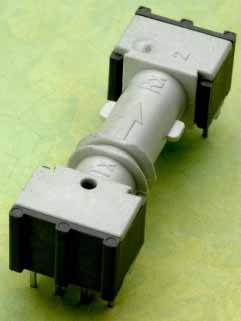

Avago Technologies日前宣布推出10MBd HFBR-3810Z光纤(FO)短链环收发器,该产品可用于可再生能源装置中常见隔离变频器及功率转换器。在风力及太阳能发电场中,光纤技术被广泛认为是用于低电压控制逻辑或微处理器和高压变频器与开关电路间接口的首选隔离技术。
HFBR-3810Z光纤短链环技术
FO短链环技术引脚间距为24.96毫米,根据IEC 60664-1设定可提供12kV的瞬变电压抑制。Avago的FO短链环技术允许一个PCB的电流隔离,而之前由塑料光纤连接的分离收发器组允许两个PCB的电流隔离。HFBR-3810Z的设计更为小巧。
FO短链环设备具有比现有光耦器件更佳的爬电和间隙规格,可提供比变压器技术更为出色的电流隔离性能。
光纤技术具有出色的抗电磁干扰及EMC特性。Avago HFBR-3810Z短链环收发器在高压开关和电机控制设备及系统常见的高噪声环境中运行可靠。直流耦合数据链路不要求数据编码或数字化电路。FO接收器具有CMOS/TTL输出,简化了接口设计。
