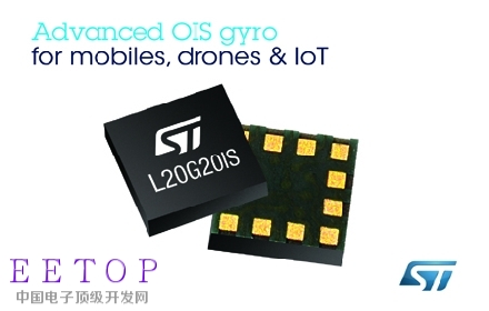

采用意法半导体的尺寸变小、性能提高、抗振功能先进的L20G20IS双轴微型MEMS[1]陀螺仪,更小、更薄的手机摄像头模块可以取得精确的图像稳定功能,为智能手机的新功能释放更多电路板空间。
L20G20IS是意法半导体最新的高集成度光学图像防抖陀螺仪,只有 2.0mm x 2.0mm x 0.7mm大小,比上一代2.3mm x 2.3mm的L2G2IS释放电路板空间1.29mm2,有助于缩小手机摄像头模块的尺寸,简化电路设计。无与伦比的6dB抑制比可实现出色的光学图像修正功能,彻底根除手机拍照的手抖动问题。
超薄基板通常只有0.2mm或0.3mm厚,被越来越多的设计人员用于设计摄像头与机身齐平的超薄手机。即使焊接在眼下最新的超薄基座上,L20G20IS仍能保持极高的校准精准度。为根除手机移动时基板变形问题,L20G20IS保持零速率电平(ZRL)在规定范围内,确保为图像稳定算法提供一致的测量数据。
总体噪声表现也得到大幅提升,速率噪声密度(RND)为3.8mdps/√Hz,可配置相延迟在20Hz时降到 1°, ZRL典型值为 ±5dps,这些都有助于提升手机拍照的清晰度。满量程没有被忽视,高达±200dps,同时灵敏度和温度稳定性均得到提升。内部温度传感器确保陀螺仪具有同级产品最高的补偿性能,即使长时间曝光,也能让用户拍到锐利的画面。
此外,L20G20IS还在其它方面进行了改进,例如,启动时间不到 70ms,比上一代的L2G2IS快3%,工作电流仅1.4mA,不足上一代产品的一半。
新产品也有关机和睡眠模式,让手机软件节能够省更多的电池电量。
L20G20IS兼容单双摄像头模块,封装采用12引脚的2mm x 2mm LGA,即日起上市。
