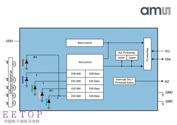

TCS3430采用了艾迈斯半导体专有的光学干涉滤波器技术。干涉滤波器可直接沉积在晶圆上,且能模拟人眼的光谱响应的特性。TCS3430的滤波器具有五个通道,包括X、Y、Z通道以及两个红外通道。两个红外通道可用于推断光源类型。Y通道则为可见光光谱中的绿光部分提供照度测量,使得TCS3430可同时用作环境光传感器与颜色传感器。
TCS3430的封装尺寸为2.41毫米x 1.75毫米 x 1.00毫米。传感器光学孔径上需要覆盖一个扩散膜。TCS3430具有高灵敏度和宽动态范围,可安装在深色或透明的盖玻片后面。此外,它可在1.8V的电源下运行,处理器通过I2C接口访问TCS3430。
