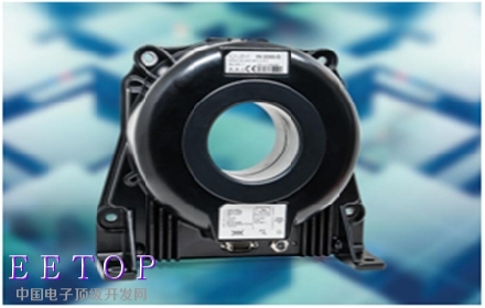

IN 2000-S
高精度电流传感器
莱姆采用新一代磁通门技术,推出全新的IN 2000-S高精度电流传感器,实现额定2000 A的DC、AC和脉冲电流的非接入式的隔离
测量
。此产品是首款,未来系列产品会覆盖不同电流等级。
老款2000 A的高精度传感器,温度范围一般为+10℃到+40或+50°C,IN 2000-S将工作温度范围扩展到-40到+85°C,使其可以用于除实验室以外的更多的领域,包括传统的工业
测试
设备、医疗设备(如MRI、质子疗法等)、精密
电机控制器
和计量等。
莱姆的专利技术是此款高精度传感器的核心,数字电路中最大化信号处理特性,采用新的磁通门结构,以消除磁通门驱动频率产生的纹波。与前一代产品相比,新一代的传感器结构更加紧凑,保证了更宽温度范围内的高精度,且降低了噪声输出。
实现数字领域中的信号处理,使得传感器免受温度、干扰和
电源
电压变化带来的影响,尤其是零点误差和温漂得到了很大改善。
DSP(
数字信号
处理器
)也可以减少由磁通门驱动信号固定频率引起的干扰或纹波,从而减少高次谐波。
其余的干扰信号通过“纹波补偿线圈”消除,该补偿信号的幅值和相位可在传感器校准过程中进行调整。
校准后,在全量程范围和全温度范围(-40
O
C到85
O
C)内,剩余的波纹峰值低于50 ppm。
这些技术创新使IN 2000-S在更宽的温度范围内实现极高的线性度(3ppm)和极低的零点误差(低于10ppm)
IN 2000-S提供了一个200匝的
测试
绕组,可用1A的电流进行功能
测试
,可以在现场安装困难的场合对传感器进行性能验证。
IN 2000-S采用双极性±15 V DC
供电
电源
,原边穿孔直径为70 mm。除了标准的电流输出信号,传感器还提供了一个辅助输出信号来指示传感器状态(低电平或高电平),并且带有LED指示灯来显示传感器的正常运行状态。
其他同等
测量
水平的高精度传感器通常由2部分构成:
测量
探头和电子处理电路,而IN 2000-S则将二者集成为一个整体,设计紧凑,采用盘式安装(平装或垂直)。
该传感器通过了CE认证,享受莱姆五年质保服务。
