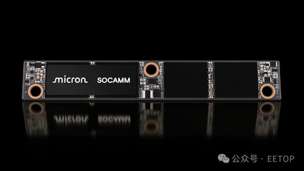

作为参考,SOCAMM 是一种全新的内存设计,专为数据中心(尤其是 AI 服务器)打造。它是传统 DRAM DIMM 的紧凑型版本,据称能效更高。例如,美光的 128GB SOCAMM 模块据称功耗仅为同等规格 128GB RDIMM 的三分之一。在数据中心环境中,DRAM 功耗至关重要 —— 内存功耗往往会超过与其相连的 CPU 功耗。
这种新型封装形式灵感源自 CAMM2,与传统 DIMM 相比,SOCAMM 和 CAMM 均注重提升单位面积的内存容量。例如,美光的初代 SOCAMM 模块尺寸仅为 14×90 毫米,却搭载了 4 组 16 芯片的 LPDDR5 内存堆叠。
英伟达的初代版本完全是专有设计,仅兼容其自家硬件,且仅支持最高 8533 MT/s 的 LPDDR5X 传输速率。而 SOCAMM2 支持更快的 LPDDR5X,且通过与 JEDEC 合作,有望供英伟达之外的硬件厂商采用。
