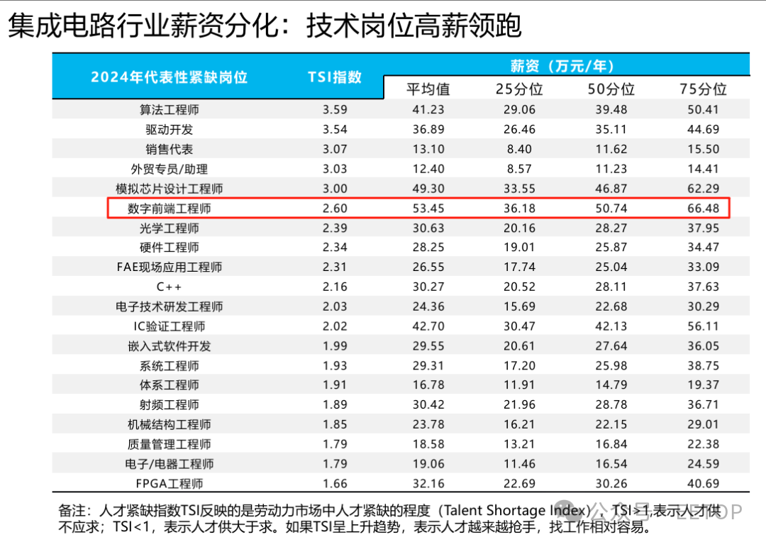

芯片最赚钱的岗位居然是数字前端的设计验证工程师,真是不可思议!人均年薪高达53.45万元!
以下数据来自猎聘网的调研报告。

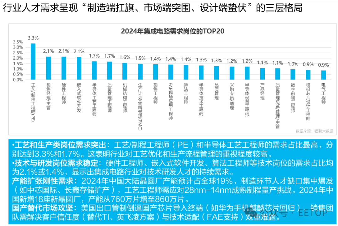

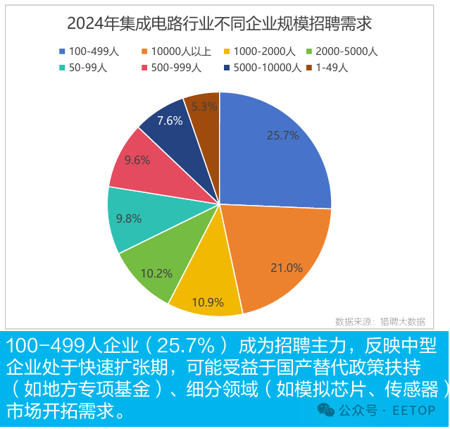

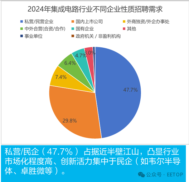

在集成电路行业,那到底哪个类型的企业招聘需求更多呢?私企还是国企?大企业还是小企业呢?
