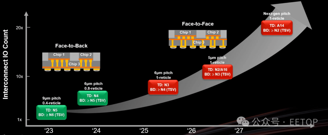

台积电张晓强表示:“我们从面到背的集成开始,将两个芯片组合在一起。我们也在开发面对面的集成方式,让客户能够最大限度地提高两个芯片之间的互连密度。如果你看一下我们将芯片堆叠在一起时的混合键合间距,它将从 9 微米继续缩小到 6 微米,甚至可以低至 5 微米及以下。这种集成将包括面到背和面对面的方式,以满足不同的应用需求。”
图 2:台积电的 3D-IC 路线图显示了不同的集成策略

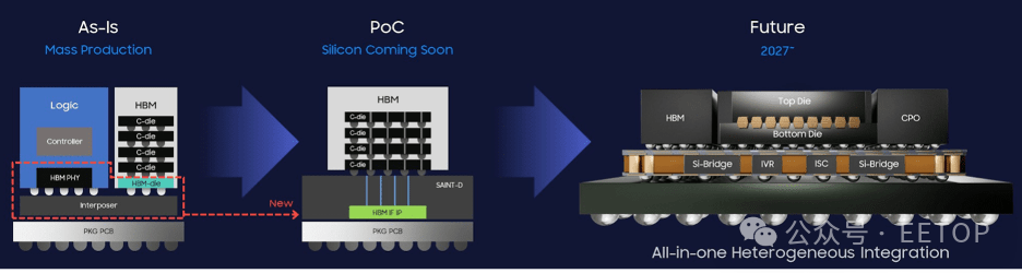

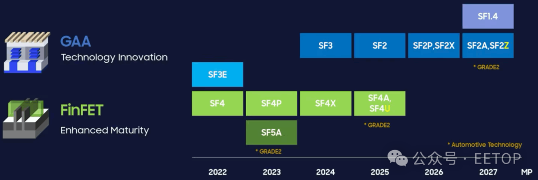

去年春天的一次演示中,三星代工业务发展副总裁 Taejoong Song 展示了一个路线图,其特点是将逻辑层堆叠在逻辑层上并安装在基板上,将一个 2 纳米(SF2)芯片堆叠在一个 4 纳米(SF4X)芯片之上,两者都安装在另一个基板上。这基本上是一个 2.5D 封装上的 3D-IC,有时也被称为 3.5D。Song 表示,代工厂将从 2027 年开始在 SF2P 之上堆叠 SF1.4。
图 3:三星的 3D-IC 路线图

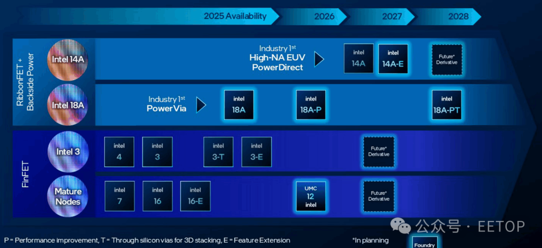

1.英特尔 PowerVia 背面供电技术将在今年的 18A 节点中与带状场效应晶体管(RibbonFET)纳米片晶体管一同推出;

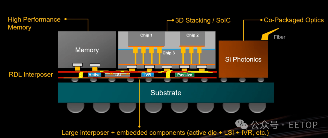

 4:TSMC 计划将共封装光学器件与其 3D-IC 模型相结合

台积电张晓强表示,光子学也可用于减少芯片中的热量。“在不久的将来,我们将看到客户使用集成硅光子学将信号引出以实现芯片芯片的连接。我们都知道,在信号传输方面,光子比电子效率高得多。电子在计算方面非常出色,但在信号方面,光子更胜一筹。”
张晓强表示,另一个关键选择是集成电压调节器,这将进一步提高功率效率。“这非常重要,因为客户或未来的人工智能产品希望将多个逻辑层和多个高带宽存储器集成在一起。这些都会消耗功率。如果你看看当今先进的人工智能加速器,我们说的功率轻松就能达到 1000 瓦。未来可能会达到几千瓦。将电源引入这样的封装非常困难,所以通过使用集成电压调节器,你可以降低电流需求,因为凸点的数量是有限的。你不能仅仅输入那么多电流。”
这反过来又减少了封装中的整体热量。

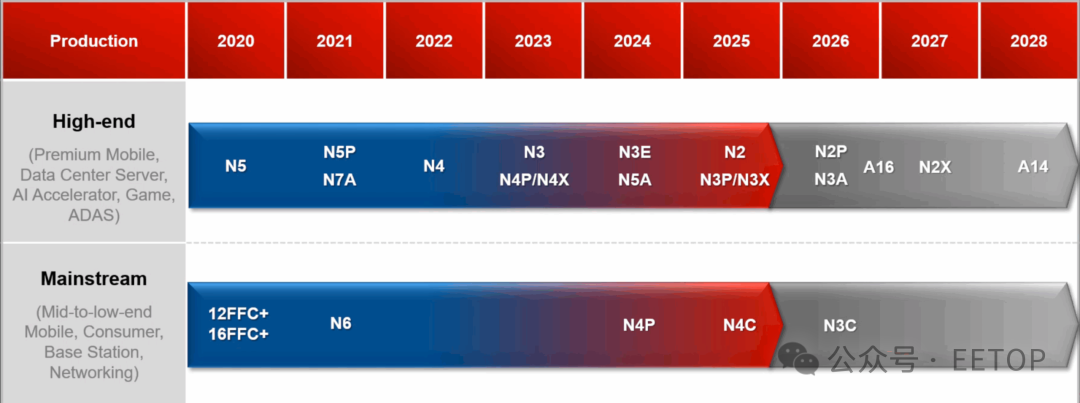

台积电即将推出的 A14 节点为例,这是继 2 纳米之后的下一个完整节点。张晓强表示:“与上一代相比,A14 节点的缩放优势非常显著。它的速度提升高达 15%,功耗降低 30%,逻辑密度提高 1.23 倍。总体芯片密度至少提高 1.2 倍,所以这是一项非常非常重要的技术。这项技术还具有 NanoFlex Pro 技术。这实际上是设计技术协同优化的结果,使设计师能够以非常灵活的方式设计他们的产品,以实现最佳的功率和性能优势。这项技术将在 2028 年投入生产。”
张晓强指出,该节点的第一个版本将不包括背面供电技术,背面供电技术要到 2029 年的第二个 A14 版本才会添加。
图 6:TSMC 的工艺路线图
intel 的 RibbonFET 是 GAA FET 的代工厂名称,其中包括一些“色带”的定制选项。
图 7:Intel 的流程路线图
与此同时,三星在 2nm 节点推出了其 GAA 技术。
图 8: Samsung 的流程路线图
