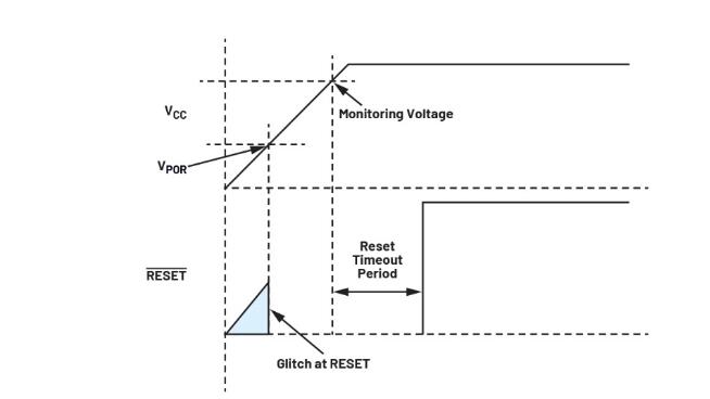

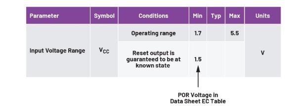

可靠的监控器IC始终是工业界的行业需求,因为它可以提高系统可靠性,并在电压瞬变和电源故障时提升系统性能。半导体制造商也在不断提高电压监控器IC的性能。为了生成明确或可靠的复位信号,监控器IC只需要一个称为上电复位的最低电压(VPOR),而在达到该最低电源电压之前,复位信号的状态是不确定的。一般来说,我们将其称之为复位毛刺。
复位引脚主要有两种不同的拓扑结构:开漏和推挽(图1)。两种拓扑结构都使用NMOS作为下拉MOSFET。
上电期间,如果电源电压低于VPOR,就没有足够的电压能驱动内部MOSFET工作,因此MOSFET关闭。此时,监控器无法对复位电压进行控制。复位电压将与上拉电压(VPULLUP)成比例上升。而一旦电源电压高于VPOR,内部MOSFET将驱动RESET引脚进入有效状态。

图2.数据手册EC表中的POR规格。

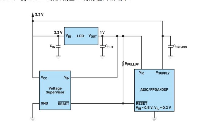

电压监控器可用于监控FPGA、ASIC或数字信号处理器的低电源轨,其电压可低至1 V。在低供电电压处理器中,I/O的逻辑电平非常敏感,其VIH可低至0.5 V,如图3所示。
上电期间,FPGA、ASIC或数字信号处理器需要处于RESET状态,直到所有电源轨稳定。当VCC低于VPOR时,RESET引脚可能会出现毛刺,该毛刺可能会触发FPGA的未知状态。一旦VCC高于VPOR,内部MOSFET就会开启,并将RESET连接到GND,使RESET引脚输出正确的逻辑低电平。
图3.监控器与低压ASIC、FPGA或数字信号处理器的接口。
图4.带毛刺复位信号的上电时序。
