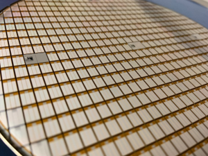

下图是一张制造测试完成了的SiC MOSFET的晶圆(wafer)。
图一

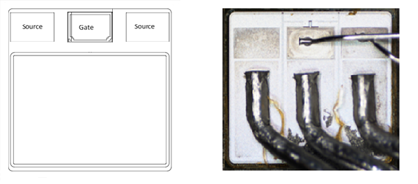

芯片的表面一般是如图二所示,由源极焊盘(Source pad),栅极焊盘(Gate Pad), 开尔文源极焊盘(Kelvin Source Pad)构成。有一些只有Gate pad,如上图的芯片就没有Kelvin source pad。
图二
在这里我们仔细观察芯片的周围有一个很窄的环形,这个有人叫耐压环,这是很形象的说法。它的作用主要是提升芯片的耐压,我们叫耐压环(Edge termination Ring),通常是JTE结构,其实一个芯片主要就是由三部分构成,Terminal Ring,Gate Pad , Kelvin Source Pad和开关单元(Active Cell),一个芯片外围一圈是耐压环,Gate pad把栅极信号传递到每一个Cell上面,然后里面是上百万个Active Cell。通常大家关注比较多的是Active Cell,因为芯片的开关和导通性能主要是和Active Cell有比较大的关系。在这里我们把芯片的layout还有各个部分的作用特点总结一下,这样方便大家对芯片有一个更好的认识。

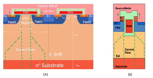

开关单元是SiC MOSFET中一个非常重要的部分。我们可以把MOSFET(硅和碳化硅)根据它们的栅极结构分成两类:平面结构和沟槽结构。它们的示意图如图三所示。如果从结构上来说硅和碳化硅MOSFET是一样的,但是从制造工艺和设计上来说,由于碳化硅材料和硅材料的特性导致它们要考虑的点大部分都不太一样。比如SiC大量使用了干蚀刻(Dry etch),还有高温离子注入工艺,注入的元素也不一样。
图三
当前国际上的SiC MOSFET绝大部分都采用了图三A的平面结构,有少部分的厂家采用了图三B的沟槽结构。从发展的角度来看,最终都会衍生到沟槽结构。但是目前的平面结构的潜力还是可以继续深挖的,而沟槽结构也没有表现出它们应当有的水平,在这里我们引入一个统一的尺度来衡量它们的性能 -  Rsp(Rdson * area),标识的是单位面积里的导通电阻大小。平面结构的SiC MOSFET具有可靠性高,设计加工简单的优点。安森美用在汽车主驱逆变器里的SiC MOSFET的Rsp 从第一代M1的4.2 mΩ*cm2降低到M2的2.6 mΩ*cm2,目前的最新的M3e常温下的Rsp性能和友商的沟槽结构的SiC MOSFET的水平一致,而高温下的Rsp则低于友商沟槽结构SiC MOSFET的Rsp,达到了行业领先的水平。M3e的cell pitch值和目前的沟槽结构的SiC MOSFET pitch值相当,这表明安森美在平面结构的SiC MOSFET发展优化到了一个相当高的水平。当然一个MOSFET的性能不仅仅看Rsp,还要考虑开关损耗。通过前几代的SiC MOSFET发展,以及根据大量的客户应用反馈,安森美SiC MOSFET器件优化了导通损耗,开通损耗,反向恢复损耗以及短路时间,使得它们在客户的应用中达到最优的一个效率。
SiC MOSFET的平面结构的Active Cell的设计制造方向主要是减小开关单元间距也就是pitch值,提升开关单元的密度,减小Rdson,提升栅极氧化层的可靠性。
如图三A中的结构为了尽可能的减小导通电阻,需要调整开关单元的间距,pitch值和Wg也就是栅极的宽度有一定的关系,pitch值变小,Wg也相应变小,这个对于栅极的可靠性是有一定好处的,在SiC MOSFET里,栅极氧化层(Gate Oxide)非常的薄,小于100纳米,因此在SiC的生产工艺中使用了干式蚀刻的方法来控制加工的精度。
根据图三A中的导通电阻示意图,我们可以得出Rdson=Rs+Rch+Ra+Rjfet+Rdrif+Rsub, 在这里面Rch和Ra占比最大,超过60%以上,所以它们变成了设计和工艺优化的一个重点方向之一。不过也不是一味的减小开关单元栅极的宽度就可以减小Rsp,栅极的Wg宽度减小到一定范围,反而会导致Rsp变大,在设计的时候需要综合考虑以上的参数相互之间的影响,这样才能获得一个比较理想的优化结果,安森美经过几代的工艺迭代发展,其平面结构的SiC MOSFET上已经在性能,良率,可靠性等方面发展得相对成熟。

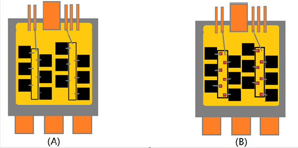

集成片上栅极电阻
安森美所有针对主驱逆变器开发的SiC MOSFET都集成了栅极的电阻,我们可以从图五看到有无电阻的区别。图五A是不需要栅极电阻(芯片上集成了),图五B是需要额外加一个栅极电阻。
图五
集成栅极电阻会给模块设计和制造带来一些好处:
        简化了模块绑定线的工艺,降低了失效率。
        减少了焊接电阻到DBC的工艺
        降低了BOM和制造成本
        便于封装的相对小型化设计和制造
