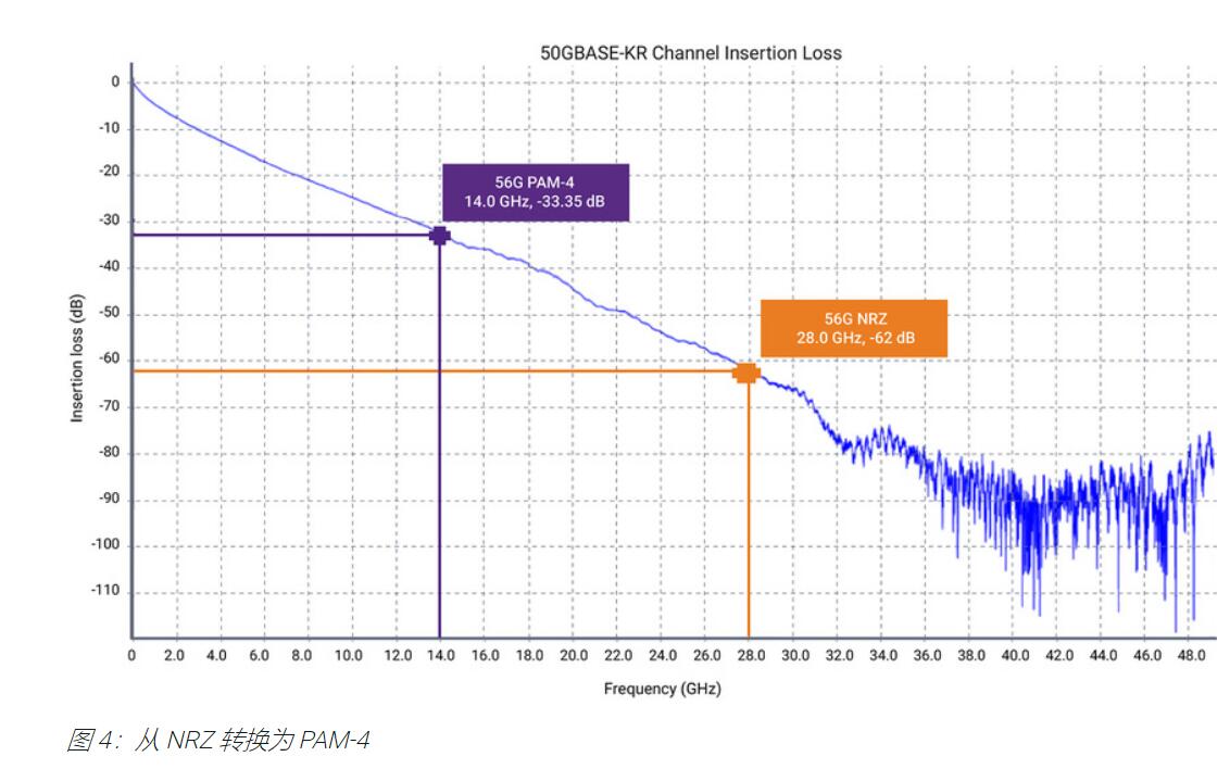

数据速率升高,信道损耗就会增加,并且相同的信道技术可能无法用于实现更高的吞吐量。由于 PAM-4 的波特率为 NRZ 信号的一半,因此在相同比特率下信道损耗较低。NRZ 中的奈奎斯特频率对应 PAM-4 信号中的比特率的四分之一,是比特率(即,比特/秒)的一半。在图 4 中,56G NRZ(奈奎斯特频率为 28 GHz)的损耗超过 60 dB,相比之下,在 14 GHz 时损耗约为 30 dB,此时同一信道上共有 56G 的 PAM-4 信令。PAM-4 的这一关键优势支持以更高的比特率使用现有通道和互连,而无需将波特率加倍并增加信道损耗。
图 4:从 NRZ 转换为 PAM-4
