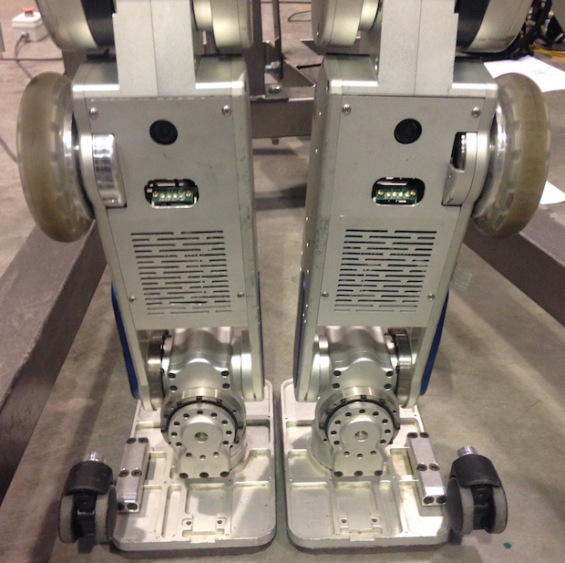

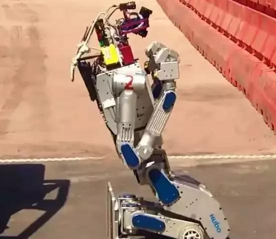

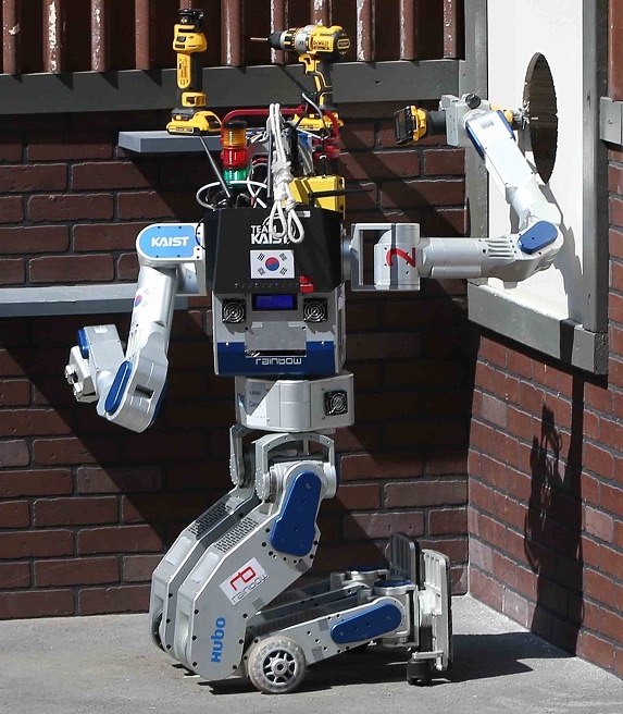

1、膝盖上的主动轮
DRC-HUBO 在双膝上装有主动驱动轮,脚上配有被动轮。四个轮子让机器人能够在平地上快速而稳定地运动。在使用轮子时,机器人使用小腿上面朝下的光学感测器进行光流定位。

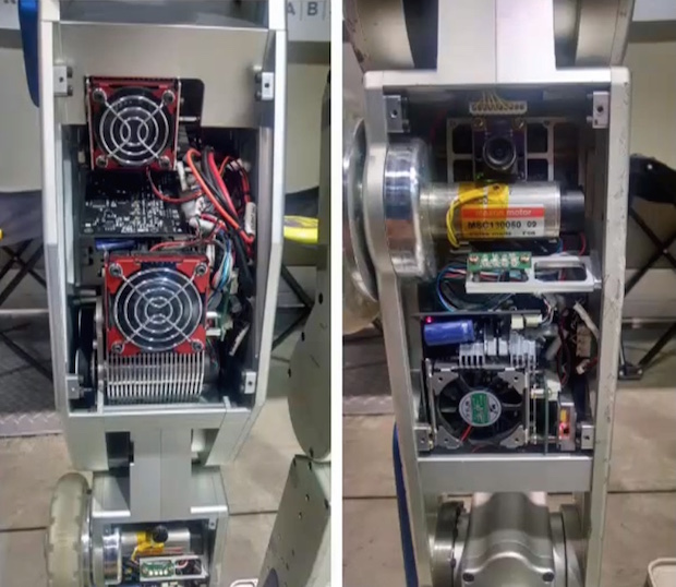

2、强力发电机
正如赢得去年 DRC 预赛冠军,并随后被 Google 收购的 SCHAFT 一样,DRC-HUBO 没有使用液压系统,而是用功率相当强的发电机代替(机器人身上有 33 个发电机)。发电机配有的定制驱动和气冷系统(风扇),让其能够承受超过发电机额定值三到四倍的电流,在一些情况下峰值可以达到 30 安培,这意味着重达 80 公斤的 DRC-HUBO 拥有充足的扭矩输出能力。
3、柔性关节
柔性关节能够大大增加机器人对外界冲击的适应能力,但是团队担心传统的基于力扭矩感测器的柔性实现方式会带来系统的不稳定(力感测器通常存在较大的杂讯),所以他们的做法是使用自己定制的电机驱动,用特殊的放大器实现柔性。
4、灵活的身体
DRC-HUBO 能够让其上身旋转 180 度。这意味着它可以让自己的膝盖向后,同时让眼睛看向相反的方向(你试试!)这种功能在站立或下跪模式都可以使用,并着实让机器人在很多工作中方便活动,包括开车、切割墙壁、爬楼梯等。
5、长臂
KAIST 队认识到 HUBO 二代机器人的手臂对于 DRC 的需求而言太短了,于是他们重新为 HUBO 设计了更长的 7 自由度手臂,并将所有的线缆布置在手臂外壳之内。每条手臂能够拿起重达 15 公斤的负载,并配备一个“具有适应性”、能够抓取或软或硬物体的抓取器。

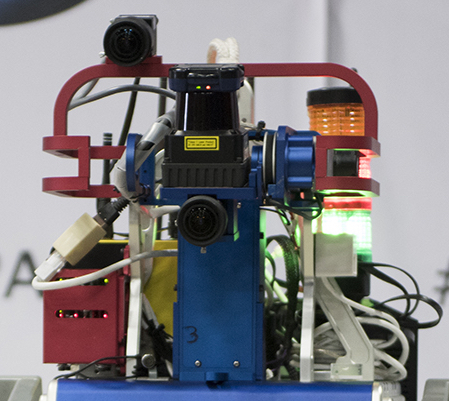

6、简化的感觉
多数队伍的机器人在头部装满了各种感测器,包括立体视觉镜头、不停旋转扫描环境的激光雷达等。而 DRC-HUBO 使用了相对简单的策略,大部分时间它仅依靠一个普通镜头来工作;配备的激光雷达仅在必须时使用。事实上,这个机器人没脖子和头,“它只有眼睛”,一个 KAIST 的学生这样告诉记者。

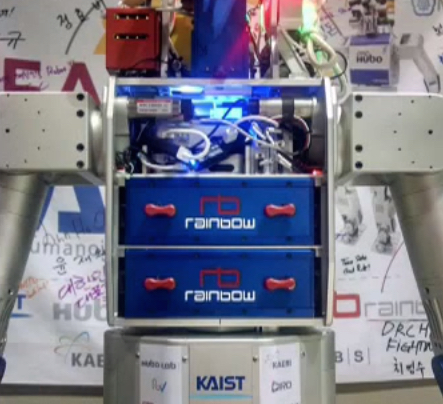

7、稳定的电源系统
HUBO 的电机有时会突然需要极高的电流,这会给机器人的主电源系统带来严重冲击,甚至会波及其他元件的供电(试想一下,机器人发力时突然控制器断电是个什么画 面)。为了避免这种情况,机器人配备了超级电容系统,让电脑、通讯模组、重要感测器即使在主电源系统崩溃的情况下仍能继续工作。
8、定制的软件系统

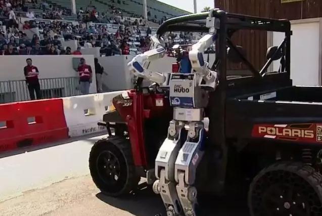

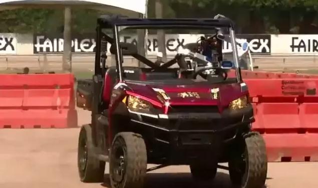

1、开车
KAIST 对车辆进行了规则允许的轻微改造,让机器人能够更舒服地踩油门和刹车。HUBO 一手抓住车窗上沿固定身体,另一手握方向盘。HUBO 完成第一个任务相当快,仅仅一分钟多一点,因为它不像其他队伍那样在障碍物面前准备转弯时会停下。
2、下车
我们之前说过,下车几乎是整个 DRC 最难的任务。为了做好它,吴俊昊教授自己先尝试了多次下车动作。他的结论是这个动作需要动态进行而非稳定的静态。机器人先用双手抓住车窗,每只手施加 100N 的拉力,几乎把身体轻微抬起,然后灵巧地从座位上滑下来。
下车之后,走两步立即跪下,转为轮式移动模式。

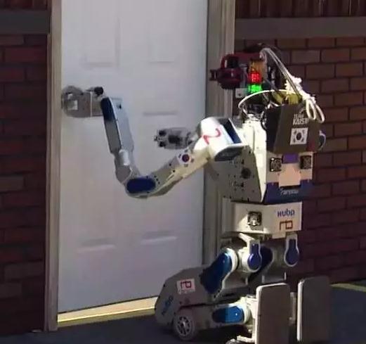

3、开门
HUBO 不需要站着去开门。它轻松地用一只手转开门,用另一只手优雅地推门而入。

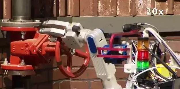

4、开阀门
阀门位置较高,但这并不意味着 HUBO 需要站起来,它只要稍微抬起一点,就可以舒服地完成操作。

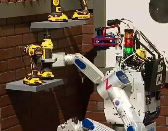

5、电钻
任务要求机器人拿起普通的电钻,用手拨开开关,然后在墙上打出一个圆。这关对机械臂操作有很高的要求。HUBO 用手上的力感测器稳稳地拿起电钻,它甚至把电钻的位置重新调整以获得完美的抓握。操作者给出简单的位置指令后,机器人自动开始画圆,过程中保持电钻上有 20N 的压力。你可以看到它是如何灵活运用整个上身的运动,来画出一个完美的圆。

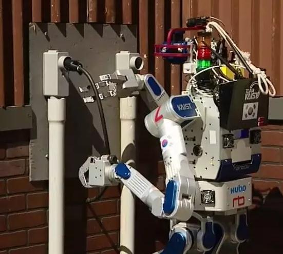

意外任务直到赛前才公布,是将一根电缆插头从一个插座上拔下来,插在另一个上面。这回,HUBO 需要站起来完成任务。有意思的是,你可以看到 HUBO 如何透过激光雷达的扫描发现垂下的电缆挡住了路,并透过迈步重新站到合适的位置。
插上插座是很不容易的。HUBO 用手抓住电缆而非插头部分,以保持清晰的视野。经过若干次尝试,成功!完成任务用了 13 分钟,是最耗时的一项。

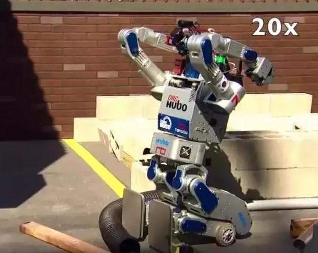

7、杂物地形
这一关要求通过满是杂物的一段通道。多数足式机器人选择了走侧面的砖石路,这也导致了多次惨烈的摔倒。而 HUBO 表现得十分聪明:它转过上身蹲下,以脚底朝前的姿势,像推土机一样直接强行穿过杂物堆。
这也让它在这一项上获得相当的时间优势——不到五分钟完成。

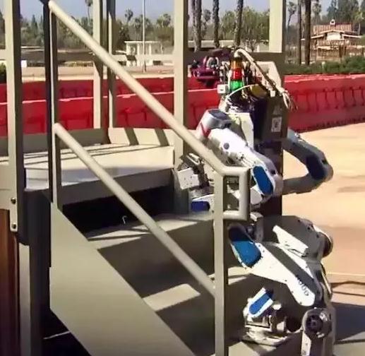

8、上楼梯
最后的任务是爬上一段楼梯,对 HUBO 来说,这无异于登上领奖台。这是它展示步态的最佳机会。你可以看到它转过上身,以膝盖向后的姿势,一级一级登上楼梯。这种姿势的好处是,机器人可以用头看 到自己的脚在哪里——对于机器人行走,这是很重要的回馈资讯。场下其实比场上更强。
