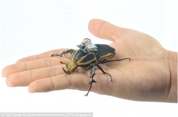

据国外媒体报道,美国加利福尼亚州大学伯克利分校和新加坡南洋理工大学的工程师在甲虫身上安装无线电发射机“背包”并利用这个背包控制甲虫的飞行。这在研制半电子昆虫的历史上还是第一次。借助于无线电发射机,他们能够控制甲虫的起降,空中盘旋和转向。这项技术意味着半电子昆虫将在未来的某一天充当在灾区执行任务的无人侦察机。此外,工程师还表示无线电控制甲虫飞行让他们进一步了解这种昆虫的生物学特征。
研究过程中,加州大学伯克利分校和南洋理工大学的工程师将目光聚焦甲虫用于转向的肌肉。研究中使用的甲虫是巨型花金龟,学名“Mecynorrhina torquata”,平均身长2英寸(约合6厘米),重0.3盎司(约合9克)。他们在花金龟背部安装微型电脑和无线电装置,在花金龟飞行过程中记录数据。研究中,工程师发现一块用于控制翅膀折叠的肌肉对花金龟的空中转向也至关重要。他们利用这些信息改进花金龟远程遥控转向的精确度。研究论文刊登在《当代生物学》杂志上。

通过在花金龟飞行过程中对其进行刺激,控制花金龟的转向,科学家对第三腋片肌肉的功能进行了测试。这种刺激和控制通过花金龟的背包实现,背包内装有一个微控制器,内置无线接收器和发射机。花金龟的视神经叶和飞行肌与6个电极相连。测试飞行过程中,他们每毫秒向花金龟的背包传输信号,操控花金龟起飞,左转或者右转,甚至能够让其在半空中盘旋。
研究中使用的花金龟虽然没有系绳,但在一个封闭的房间内飞行。房间内装有8台运动捕捉相机,捕捉它的飞行动作。马哈比兹教授表示:“有关飞机肌的研究发现允许我们第一次验证更先进的自由飞行甲虫控制系统。这是工程学与科学合作的一个完美案例。”
