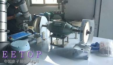

名称:UR机器人注塑件合模线力控打磨抛光
应用:主要应用在卫浴,3C等小型注塑件的打磨与抛光
工作流程描述:机器人拾取待打磨的注塑件,并根据预先设定进给到打磨位,在给定的方向施加指定大小的力,从而实施打磨和抛光。
技术描述:传统的路径记录方式在实际应用中调试工作量巨大,除了初期需要根据特定工件的形状调试每一个点位;随着磨具损耗,每一个点位需要频繁的微调;由于每台机器人的精度差异,程序没有办法直接复制。而基于力控的方案,能够很好的避免上述缺点,通过力传感器实时反馈打磨状态并调整机器人的位姿,从而实现恒力打磨和抛光,保证产品质量的稳定和可靠。

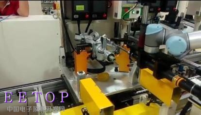

名称:UR机器人汽车座椅螺丝拧紧
应用:主要应用在服务器、汽车座椅和螺丝拧紧领域
工作流程:UR机器人搭配视觉系统,首先通过拍照得到螺丝的位置,并通过socket通讯将数据发送给机器人,机器人引导拧紧枪批头精确的插入螺丝孔中;然后发送给拧紧枪启动信号,拧紧枪运行到达指定的扭矩值;最后机器人再返回到安全等待位置。
技术描述: UR机器人由于体积小、部署灵活的特点可以非常方便的安装在现场,只需占用一名作业员站立的空间。并且由于UR机器人自带安全保护功能,不需要外加护栏,机器人本体碰撞到人会自动停止,完美解决了工厂空间有限,设备部署紧凑的问题。UR机器人六关节的超高自由度,工作空间是一个完整的球体,可以满足座椅在各个方向拧螺丝的需求。

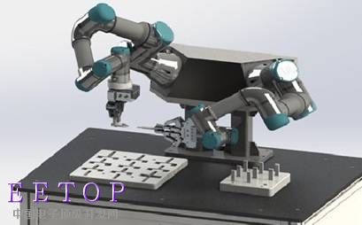

名称:双臂UR机器人服务器组装
应用:主要应用3C以及其他需要双机配合组装和测试等场景
工作流程描述
: UR双臂,其中一个手臂安装服务器CPU,同时另外一个手臂安装风扇。完成后,双臂协同装配内存条。UR双臂机器人的两个手臂,既可以单独运行,也可以协同工作。
技术描述
:双臂UR机器人提供了将UR3, UR5和UR10任意两两组合的方案,同时支持任意角度安装,满足不同空间和负载的需求;结合URCap双臂插件和标定软件即可实现双臂共享坐标系,协同操作。
