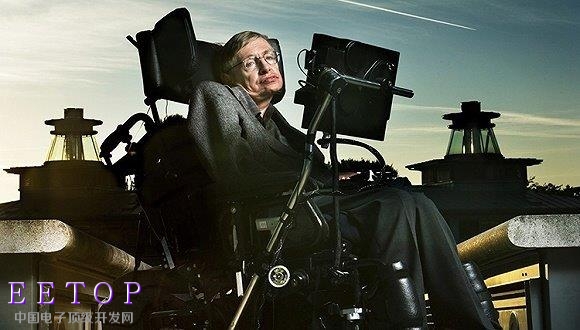

这台世界上几乎独一无二的轮椅不仅是霍金的代步工具,也构成霍金个人形象的一部分。
它是一台集计算机软件、通信技术、红外光、语音转换器于一体的人工智能设备,通过它,霍金的思想可以转化为语音和文字,并表达给全世界——包括他的数百万新浪微博粉丝。
霍金轮椅的语音合成器安置在椅背上,可以把他写出的文字转译成独特的“霍金式”电子语音。轮椅上安装有一个12英寸的电子屏幕,即便在阳光下也能让他看得清楚屏幕上的内容和图像。通过这个小小的“窗口”,霍金可以写演讲稿、收发电子邮件,甚至可以用即时通信软件Skype来接听电话。
霍金轮椅上的平板电脑拥有Core i7处理器,它可以控制轮椅上所有的电子系统。轮椅上的万用遥控器是一个红外线装置,可以用来操作霍金办公室和家里的电视、音响、灯光,甚至可以用来开门、关门。
轮椅上装有一个叫做“外围盒”的设备,内有USB集线器、音响放大器和整流器,供各种子系统使用。这部轮椅的电源安装在椅座下方,供轮椅移动和整个电脑系统使用。此外,这套系统还装有一套备用电池。
其实,霍金轮椅就是一部智能机器,而且它是随着科技的发展而逐渐升级的,以上所描述的只是这台智能轮椅的基本构造。

2005年之后,霍金彻底丧失了运动能力——连手指都不能活动了,这让他以前操作轮椅上的电脑的方式完全失效。为此,英特尔的创始人戈登?摩尔(Gordon Moore)为他设计了2.0版的轮椅,使得霍金能继续与外界交流,而且照样通过“交谈”来实现。
新版霍金轮椅主要通过眼动追踪、联想输入和语音合成器播放,来支持这位科学巨人与世界对话。
研究人员为霍金设计了一个特殊的眼镜,上面安装了红外线发射器和检测肌肉活动的探测器,可以通过霍金说话时面部肌肉的收缩和舒张来激活辅助系统,并用眼球控制红外线发射器,选定在屏幕中轮流出现的英文字母。
例如,当霍金想说“点子”(idea)这个词时,他的面颊肌肉收缩首先激活辅助系统,电脑屏幕上会出现字母i,这时霍金的眼球动一下,计算机就会不断显示以i开头的英文字母,直到idea出现;霍金再动一下眼球来表示选定这个字母,这就如同普通人用手操作鼠标时的两次点击确定一样。
当霍金完成造句后,就可以把这个句子发送到语音合成器上,由后者替他“说”出来了。
有趣的是,由英特尔公司设计的语音系统用的是美式英语,这让一些人尤其是英国女王伊丽莎白,对这位英国国宝级科学家的“口音”颇有微词。
她在一次会见霍金时问:“还是美国口音吗?”霍金回答说:“是的,而且这个声音已经拿到了版权。”
伊丽莎白女王对英语语音十分看重,以至于英国以她的发音作为英式英语的标准音。尽管如此,霍金轮椅的智能发音系统没能取悦于女王,但是这套2.0版的轮椅毕竟让霍金与世界的交流延续至今。
在升级后的轮椅中,霍金为了使用红外线监测装置,总是要把脸部肌肉绷紧,以便写文章、收发邮件和浏览互联网。到了2011年,他的病情进一步恶化,用这种方式每分钟仅能输入一两个单词,因而不得不再次求助于老朋友摩尔。
在摩尔的指派下,因特尔首席技术官贾斯汀·拉特纳(Justin Rattner)组建了一个人机交流技术团队,团队成员专门去拜访霍金,试图为他找到解决办法。在见面的当时,霍金花了20分钟,才发出一句包含30个单词的欢迎拜访者的话。
其后,技术团队对霍金的设备进行了改造升级,研发了一个可供所有残障人士使用的交互系统工具包(辅助情境感知工具包,简称ACAT)。安装升级了这个开源项目后,霍金轮椅可谓升级到2.1版。虽然还是利用面部肌肉动作来操作电脑,但ACAT允许使用者通过几乎任何面部动作来进行交互操作。
升级后的软件由于集成了Swift Key人工智能预测技术,霍金仅需要输入15%~20%的字母,电脑软件就能预测出剩下的内容,还能够在每输入一个单词后预测出下一个可能的单词。利用升级后的软件,霍金对文件进行浏览、编辑、管理和在多任务间进行切换、收发电子邮件等日常任务的速度提高了10倍。
在没有使用ACAT之前,霍金的输入速度是每分钟1.5个单词(每20分钟30个单词),在使用ACAT后,他的输入速度至少提高了一倍,也就是每分钟输入3~4个单词。
有人计算,霍金在向中国公众发一条有99个词的微博时,即便没有错误,大约也需要30多分钟。再加上思考以及排版、审阅等,估计霍金用了大约40分钟时间,才完成了他向中国粉丝的第一次问候。
