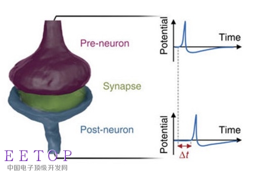

由突触连接的前神经元和后神经元;神经突触的传递由神经元突波的因果关系(Δt)进行调节(来源:University of Arkansas)

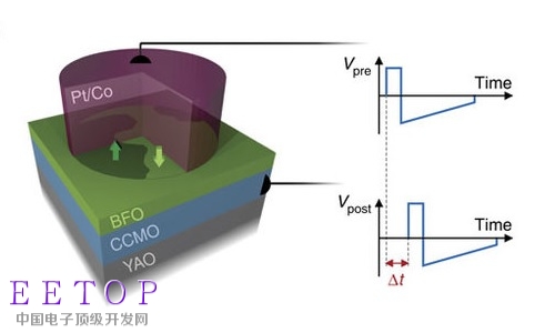

铁电忆阻器;其中的BiFeO3 (BFO)穿隧阻障层夹在(Ca,Ce)MnO3 (CCMO)底部电极与Pt/Co顶部次微米柱之间;图中的YAO是指铝酸钇(YAlO3) (来源:University of Arkansas)
