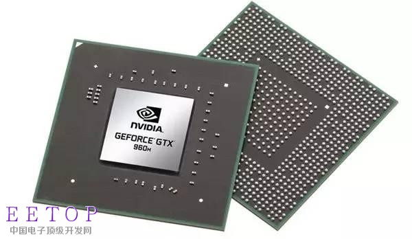

       在当前的人工智能芯片领域,GPU的应用领域不容小觑,据Jon Peddie Research(简称JPR)市场调研公司统计,在2008至2015年期间,除了2008年GPU市场规模稍有下降,其余年份全球独立显卡的出货量和销售额都呈现出明显的上升趋势,并且在2012至2015年有加速上升的表现。
       GPU领域只有两大公司,一是英伟达,占市场份额约7成,另一位则是万年老二AMD,占市场份额约3成。
AI人工智能四大芯片流派华山论剑
       从GPU用户数量来看,根据英伟达2016年的财务报告,相比2013年的100家,2014年的1549家,2015年已有3409家机构或企业使用英伟达的GPU产品,从事人工智能的研究。这些企业和机构包括各大高等院校的人工智能实验室,互联网企业,军事企业等。
       AMD虽然落后于英伟达,但2016年的市场份额已呈现出上升趋势,在发布了代号Vega织女星的GPU芯片,市场一片叫好,未来可能有继续上升的趋势。
       不足的是,GPU 很费电(比如高端显卡动辄200W+),一旦开启,散热就成了麻烦事。

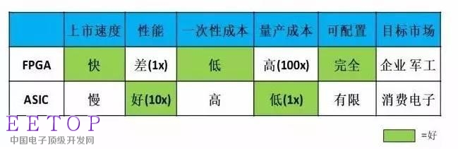

       ASIC分为全定制和半定制。全定制设计需要设计者完成所有电路的设计,因此需要大量人力物力,灵活性好但开发周期长,上市速度慢。专为机器学习设计的ASIC芯片,从设计到制造,对资金和技术的要求都更高。一般来说,基于FPGA的开发周期大约为六个月,而相同规格的ASIC则需要一年左右,需要经过多步验证,可想而知,在这样精细的打磨下,其性能自然也更为出色。
       ASIC的开发时间长,意味着ASIC芯片很有可能赶不上市场变化的速度,致使厂商陷入竹篮打水一场空的尴尬境地。
