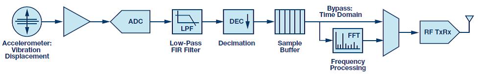

图2.振动监控的典型信号链。

应用解决方案适用于工厂机器状态监控。该解决方案的目的是在发生故障之前识别和预测机器性能问题。边缘传感器节点的多轴高动态范围加速度计用于监控工业机器上不同部位的振动位移。可以筛选和抽取原始数据,在微控制器中进行频域解读。可以处理与已知性能极限进行比较的FFT,针对下游的通过、未通过和警示警报进行
测试
。通过FIR滤波去除目标带宽外的宽带噪声,可实现FFT内的处理增益。
边缘节点处理是机器状态监控的一个重要组成部分。抽样数据的全带宽是实现无线网关聚集的一个重要瓶颈。要考虑到,一台机器可能配有许多传感器,并且可能同时监控数百台机器。微控制器中作出的滤波和智能决策向无线收发器提供一个低增益带宽输出,而无需在云端进行密集型滤波处理。
图2显示了一个机器状态监控的信号链,在这个信号链中加速度计传感器用于
测量
位移振动特征。利用边缘传感器节点处的后端处理滤波器,可通过在滤波和抽样数据后进行FFT运算,从而在目标窄带宽中完成频率分析。

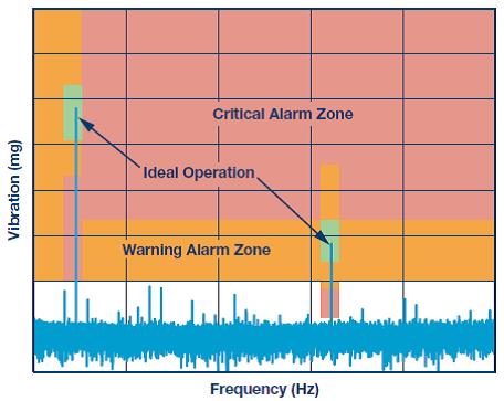

如果能够清楚目标机械特征频率,则可设计微控制器中的ADC和FFT抽样率,使最大能量适合单个直方图仓的宽度。这将防止信号功率泄漏到多个仓中,从而降低幅度
测量
的精度。
图3.FFT仓能源可用于触发警报。
图3为FFT的一个示例。在这个示例中,我们在边缘节点MCU中对不只一个观察的机械零件进行特定的预定区解读。在所需绿色区域中达到峰值的能量代表正常运转,而黄色和红色区域则分别表示警报和严重警报。更低的数据速率警报或触发痕迹可能会在目标区域内向系统发出偏移事件报警,而不是传全带宽传感器数据。

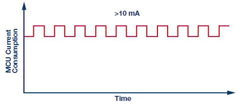

图4.边缘传感器节点MCU的主要活动状态可能会消耗过多的功率。
在不考虑MCU功耗的情况下,边缘传感器节点的主要活动状态将消耗大量功率,并将电池供电应用的寿命减少至只有几个小时或几天。

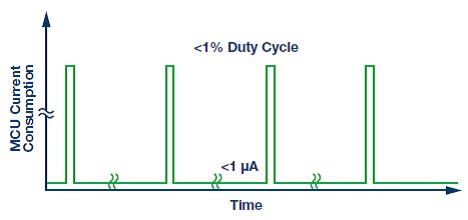

通过分析节点内部元件的占空比,可节省大量能源,从而确保只有在必须的情况下这些元件才会处于工作状态。MCU几乎一直处于常开状态。为了使MCU能够保持对边缘传感器节点的完全控制,同时消耗尽可能少的能量,必须采用针对低能耗操作的特定架构。最小化MCU能耗就是要使MCU尽可能经常处于睡眠模式,同时在需要的时候仍能执行关键任务。
图5.将MCU主要保持在非活动状态,以便将功耗降至最小。
对于大多数非活动状态、只在短期占用时间处于活动状态的情形,使MCU在低功耗休眠模式下运行,可将边缘节点的电池使用寿命延长至许多年。

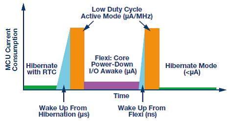

为了实现快速反应,许多微控制器除了提供完全活动模式,还提供各种低功耗工作模式,例如:睡眠模式、灵活模式、休眠模式和完全关断模式。每种模式都将在不需要时关断各种内部计算模块,通常将电流需求改变几个数量级。为实现这一节能优势,向完全活动模式过渡需要最低有限响应时间。采用灵活模式这一混合配置时,计算内核处于睡眠模式,而外围接口仍处于活动状态。休眠模式可提供SRAM数据存储功能,并可选择允许实时时钟仍保持活动状态。
图6.详细的MCU功耗与时序图。
图6为详细的MCU功耗与时序图,显示了每种低功耗MCU模式、过渡时间和占空比的影响。当MCU处于非活动状态时,使用低功耗模式是保持在低功耗传感器节点预算范围之内的关键。

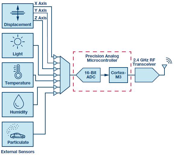

先进的模拟微控制器提供了一个完整的混合信号计算解决方案。配备嵌入式精密模数转换器(ADC)的前端模拟多路复用器支持更先进的传感器融合技术。在进行数字处理之前,可将多传感器输入发送至单个微控制器。片上数模转换器(DCA)和微控制器反馈至附近其他设备,可实现快速反馈回路。其他嵌入式电路模块(如比较器、带隙基准电压源、温度传感器和锁相环)为多传感器边缘节点提供额外的算法灵活性。
10
图7.可在单个模拟微控制器中处理多传感器信号。
多个传感器的模拟信号可发送至单个精密模拟微控制器。微控制器中的算法可通过传感器融合过程实现信息的智能组合。
室外污染监控器应用就属于此类边缘节点处理。在此类应用中,来自多个输入来源(如气体传感器、温度传感器、湿度传感器和颗粒传感器)的数据在单个
处理器
中融合并进行分析。通过这些信息,分析处理完毕后,即可基于只能从本地传感器节点那获知的校准和补偿信息生成污染数据。然后,可将这些经过校准的数据发送至云,以便进行历史分析。在一些情况下,可能需要进行独特的一次性调试,针对其特定的环境失调配置每个传感器节点。
