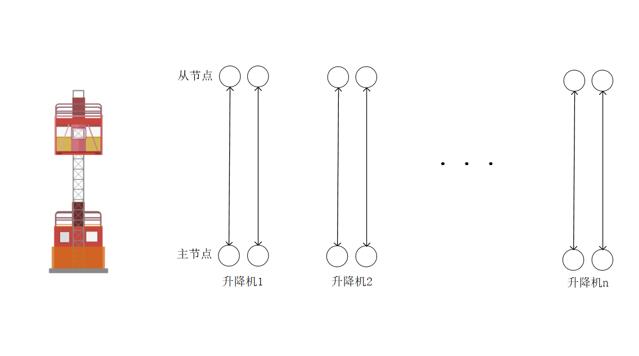

  • 升降机控制
图:方案架构
现场利用LoRa技术采集升降机的各类安全指标,实时监测升降机运行状态,异常事件可及时报警。具体监测内容包括:升降机位置监测、升降速率监测、升降机电梯门状态、升降机运行负荷等参数。
该场景采用的是点对点通信方式,一个升降机上有两个电梯笼,对应两个控制台,控制台和升降机采用一主一从的LoRa通信方式。该通信方式与传统有线通信相比,采用无线远程控制,更安全;现场施工更方便;人工成本更低。
