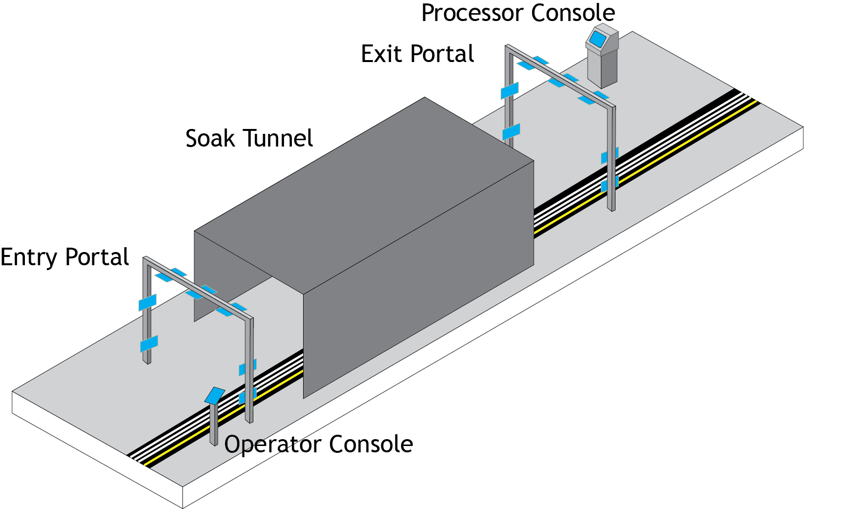

图2:
RF
M5126系统适用于各类生产线
在生产车间,
RF
读卡器可以立即指示特定产品中是否存在漏水,甚至可以根据哪个传感器有水而指示漏水的位置。在智能工厂,最终产品在传送带上移动,存在漏水的产品将被转移到另一个传送带,将产品带到工厂的另一个区域,以便在返回主生产线之前进行返工以消除漏水。

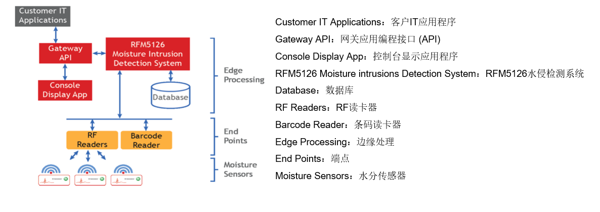

通过收集漏水数据一段时间,可有多种方式提供和剖析极有价值的反馈。这些数据可以在本地进行分析,也可以由连接的智能工厂通过IIoT将数据中继到其他地点,如总部或研发中心,这些部门可能需要根据这些数据采取行动。简单的分析一段时间后,将表明某一特定产品模型或装配工艺是否存在问题。
图3:数据可直接在生产车间进行分析
系统还可以深入追查到个别轮值人员甚或操作人员,可能发现持续的人为错误区域。研发部门也可使用整合数据,以发现设计缺陷,并升级产品设计以及避免在未来产品中出问题。
