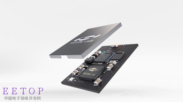

Silicon Labs(芯科科技有限公司,NASDAQ:SLAB)日前针对物联网(IoT)应用领域推出即插即用型Wi-Fi模块解决方案,完全满足该应用领域中对于卓越射频性能、小尺寸、便捷应用开发和快速上市时间等重要需求。Silicon Labs全集成Wizard Gecko WGM110模块解决方案包括了实现可靠IoT Wi-Fi连接所需的所有必要元素:高性能2.4GHz 802.11b/g/n无线电、内置天线、全球认证、节能型EFM32™ Gecko微控制器(MCU)、嵌入式Wi-Fi协议栈和多种互联网协议(包括带有TLS安全的TCP和UDP)。
WGM110模块是添加Wi-Fi功能到各类设备的理想解决方案,例如工业/M2M系统、无线传感器、遥控器、恒温器、可连接家居产品、汽车信息娱乐系统、销售终端设备、健身和医疗设备等。作为IoT领域中最广泛使用的无线协议,Wi-Fi受到笔记本电脑、手机、平板电脑和无数可连接“物件”的广泛支持,这使其成为设备到云或者设备到设备连接中数据传输或控制IoT设备的理想选择,并且无需复杂的网络基础设施或专用转接器(hub)。

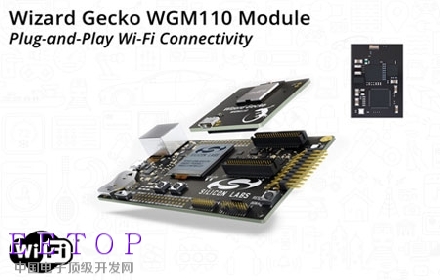

免费的WGM110无线软件开发工具包(SDK)包括了创建IoT应用的所有必要工具,其中也包括用于主机或独立操作的BGScript和用于网络协处理器模式的API。WGM110模块是目前唯一可以采用脚本实现主机Wi-Fi应用的解决方案。采用类似BASIC语言的语法,BGScript使得开发人员能够快速创建Wi-Fi应用,而无需使用外部MCU去运行应用逻辑。能够在WGM110模块上直接运行代码,省去了通常所需的外部MCU,有助于降低成本和电路板空间,加速产品上市时间。
Wi-Fi应用的配置文件、实例、大量文档和在线社区进一步加速了应用开发。开发人员能凭借SLWSTK6120A无线入门套件在几分钟内启动开发工作,该套件包括WGM110模块、主板、温湿度传感器、加速度计、操纵杆、LED指示灯、按键、显示屏和USB接口。
