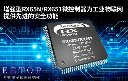

瑞萨电子推出增强型RX65N/RX651微控制器,强化工业物联网的安全性
2017-11-16 15:30:55 未知
扩展的微控制器系列为终端设备添加强化的闪存功能和优化的人机界面接口
全球领先的半导体解决方案供应商瑞萨电子株式会社近日宣布,扩展其广受欢迎的RX65N/RX651微控制器(MCU)系列产品,以满足工业自动化、楼宇自动化和智能表计系统更高的安全需求。扩展的微控制器集成了Trusted Secure IP(TSIP),以及用于工业和网络控制系统的增强型可靠闪存功能和人机界面(HMI)。
瑞萨电子高端MCU事业部的高级总监Tim Burgess表示:“工业控制系统开发人员在选用产品时,对安全性、可靠性和连接性的重视程度已与高性能和高质量相当。扩展的RX65N/RX651 MCU系列为工业系统制造商提供了工业系统运行所需的高可靠性、高能效和强化的连接性,同时为连接需求日益增强的环境中的边缘设备提供了更强的安全性和连接性。”
随着在工业物联网(IIoT)边缘运行的设备不断增多,系统制造商对网络连接安全性和可靠性的需求越来越高,包括安全的移动固件更新。扩展的 RX65N/RX651 系列产品可满足此类不断提高的安全性和可重复编程的需求,提供集成的TSIP、增强的闪存保护和其它先进技术,以创建一个优于市场同类解决方案,并通过加密算法验证程序 (CAVP) 认证的安全和稳定的集成解决方案。反过来, 这些安全技术的升级也可以通过安全的网络通信实现现场无缝闪存固件更新。
