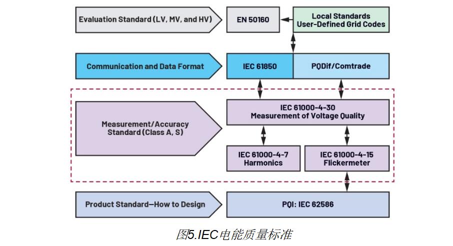

电能质量标准说明
电能质量标准规定了电力幅度的可测量限值,即它们可以偏离标称额定值多远。不同的标准适用于电力系统的不同组成部分。具体来说,国际电工委员会(IEC)在IEC 61000-4-30标准中定义了交流(AC)电力系统PQ参数的测量方法和结果解释。PQ参数是针对50 Hz和60 Hz的基频声明的。此标准还规定了两类测量设备:A类和S类。
► A类定义了PQ参数测量的最高准确度和精确度,用于合同事务和争议解决中需要非常精密测量的仪器。它也适用于需要验证标准合规性的设备。
S类用于电能质量评估、统计分析应用和低不确定度的电能质量问题诊断。此类仪器可以报告标准定义的参数的一个有限子集。使用S类仪器进行的测量可以在网络上的多个站点、在全部位置、甚至在单台设备上进行。
需要注意的是,该标准定义了测量方法,说明了解释结果的指南,并规定了电能质量仪表的性能。它没有给出仪器本身的设计指南。
IEC 61000-4-30标准为A类和S类测量设备定义了如下PQ参数12。
