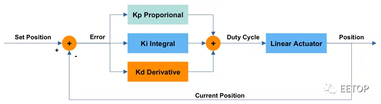

一张图可以让我们更直观地理解这个数学在应用于伺服电机时是如何工作的。图 1说明了线性伺服 PID 控制系统的框图。
图1、线性伺服PID控制系统。
图 1中描绘的系统的一些关键元素是设置位置输入(设定点,或我们的线性执行器的目标位置)、驱动执行器的某些占空比的脉冲宽度调制 (PWM) 信号,以及执行器的当前位置。它们分别对应于数学方程式中的量r(t)、 u(t)和y(t) 。
之所以称为闭环控制,是因为反馈回路将有关当前状态的信息传递回系统,使其能够获得当前状态与所需设定点之间的差异,必须对其进行校正。具体到我们的案例,从设置位置中减去当前位置以获得误差(或偏差)信号,如上所示。此误差对应于数量e(t)。
正如文章开头提到的,PID 代表比例、积分和微分。这些是指为调节 PID 控制系统的运行而生成的三个控制信号。
如数学和图表所示,三个控制信号由误差信号产生,从Proportional、Integral和Derivative模块输出——也标有它们各自的增益K p、K i和K d ——并且是结合起来产生驱动执行器的 PWM 信号的占空比。

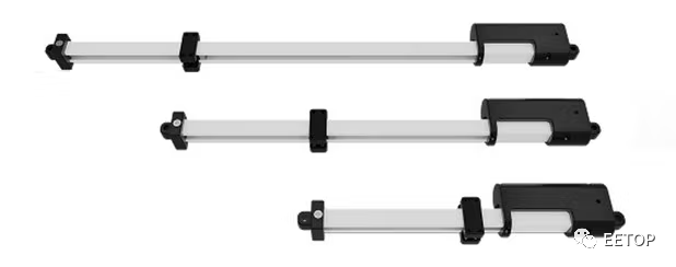

电气连接线性致动器
线性致动器用于提升、倾斜、拉动或推动物体(图 2)。我们这里使用的微型线性执行器由驱动部分的直流伺服电机和位置传感部分的电位器组成。
图2. 线性致动器的示例。
对于该装置,PID 控制器板需要输出 12V PWM 信号来控制电机速度,并使用模数转换器 (ADC) 通道来感测执行器的位置。因此,我们应该在微控制器上配置两个 GPIO 引脚,一个用于 PWM,另一个用于 ADC。

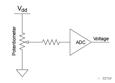

线性执行器的位置输出是一个电阻值。如果电位器连接在电源V dd和地GND之间(图 3),则可以将抽头处的电阻作为简单分压器的输出进行测量。位置的范围和单位从 0 ~ 10,000 Ω 对应为 0 ~ V dd V,ADC 将电压转换为数字值,即我们实现的当前位置y(t)。如果 ADC 的分辨率为 10 位,则此数字值介于 0 和 1023 之间。
3、电位器ADC电路。

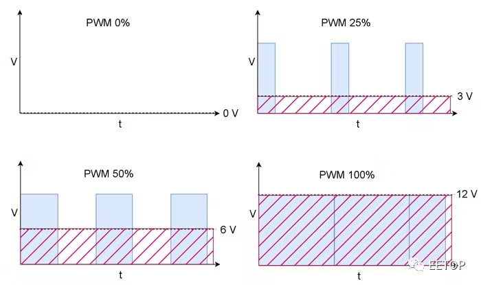

我们的控制器输出u(t)也可以是表示电压的数字值,这很方便。然而,该控制器输出驱动线性致动器,线性致动器不期望变化的电压作为输入来控制其速度,而是期望具有变化占空比的固定电压 PWM 信号。因此,需要进行转换。
图 4中的图表显示了 0 V 至 12 V 的电压如何转换为具有 0% 至 100% 占空比的可变宽度脉冲的 12 V PWM 信号。严格来说,高于 12 V 的电压也必须考虑在内,并且必须转换为 100% 的占空比,因为数学决不会将控制器输出限制在 12 V 以下。
4. PWM 信号图。

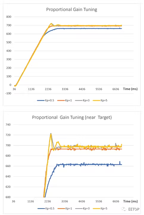

调整 K p以接近目标位置
Kp是比例增益。控制函数的比例项通过使用与该电流误差成比例的信号移动线性致动器来补偿电流误差。比例项用于使当前位置接近目标是有意义的,因为该误差是执行器的设定位置与其当前位置之间的差异。比例项使控制函数寻求将其减少到零。
在调整的第一步中,我们将积分和微分增益K i和K d设置为零,并增加比例增益K p直到致动器稳定在目标位置附近 (700)。比例增益太高会引起振荡。
图 5中的图表显示了对于不同的K p值,执行器的当前位置如何随时间变化。我们将选择K p = 1,观察它会导致当前位置稳定在目标附近并且稳定时间最快。
图5.比例增益调整。
读者会注意到有一个残余的稳态误差,即最终的当前位置与目标设定点位置有偏差。这种偏移在纯比例控制器的情况下很常见,并且会在下一步调整积分增益时消除。

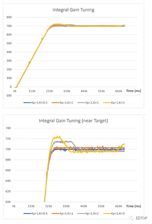

调整 K i以消除稳态误差
Ki是积分增益。控制函数的积分项通过使用与随时间累积的过去误差量成比例的信号移动线性致动器来补偿过去误差。积分项用于消除稳态误差是有意义的,因为该误差是一个常数偏移量,它会随着时间的推移增加积分,从而使控制函数试图将其减小到零。
在调整的第二步中,我们保持在第一步中选择的比例增益K p = 1,将微分增益K d设置为零,并增加积分增益K i直到执行器稳定得更接近目标位置 (700) ——即,直到稳态误差接近于零。
图 6中的图表显示了对于K p = 1 的不同K i值,执行器的当前位置如何随时间变化。对于一组给定的要求, Ki = 0.5的结果可能非常令人满意,我们可能会选择不涉及微分项,在这种情况下,解决方案将是比例积分 (PI) 控制器。
图6.积分增益调整。
但是,或者,我们可能更愿意选择K i = 2,这可能是由于其结果中显示的上升时间有所改善。读者会注意到,在这种情况下,更好的上升时间是以过冲为代价的。当在下一步中调整微分增益时,将消除这种过冲。
