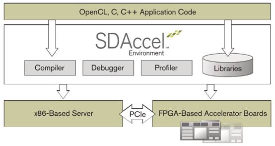

针对客户的这类难题,赛灵思公司(Xilinx, Inc.)在2014国际超算大会(Super Computing 2014)上宣布推出针对OpenCL、C和C++的SDAccelTM开发环境,将单位功耗性能提高达25倍,从而利用FPGA实现数据中心应用加速。SDAccel是赛灵思SDx™系列的最新成员,将业界首款支持OpenCL、C和C++内核任意组合的架构优化编译器、库、开发板完美结合在一起,在FPGA上首次实现了完全类似CPU/GPU的开发和运行时间体验。
SDAccel的架构优化编译器相对CPUGPU,单位功耗性能提高达25倍,相对其它FPGA解决方案,性能和资源效率提高3倍。SDAccel采用了已被1,000多名程序员广泛使用的基础编译器技术。SDAccel充分利用该编译器的功能,使软件开发人员能够利用新的或现有的OpenCL、C和C++ 代码创建高性能加速器,并针对计算搜索、图像识别、机器学习、编码转换、存储压缩和加密等各种数据中心应用中的存储器、数据流和流水线技术进行了精心优化。
借助SDAccel,开发人员能够使用其熟悉的工作流程优化应用,而且即便之前没有FPGA使用经验,也能受益于FPGA平台的优势。集成设计环境(IDE)不仅可提供编码模板和软件库,而且还能对各种开发目标进行编译、调试和特性分析,如在X86平台上仿真、使用快速仿真进行性能验证以及在FPGA处理器上进行本地执行等。IDE可在数据中心FPGA平台上执行应用。该平台配套提供面向所有支持开发目标的自动仪器插入功能。此外,SDAccel还经过精心设计,使CPU/GPU开发人员能够轻松将其应用迁移到FPGA上,同时还可在他们熟悉的工作流程中维护和复用OpenCL、C和C++代码。
综合全面的SDAccel环境包括编程器用IDE、基于C语言的FPGA优化库,以及数据中心用现成商用(COTS)平台。
SDAccel库包括用于高性能低功耗实现方案的内置OpenCL函数、DSP、视频以及线性代数库。针对特定领域加速,赛灵思联盟合作成员Auviz Systems提供了优化的OpenCV和BLAS OpenCL兼容型软件库。原有的COTS成员包括Alpha Data、Convey、Pico Computing,预计2015年年初还将增加更多成员。
SDAccel能够支持带有多个程序和类似CPU/GPU按需可加载计算单元的应用。与CPU/GPU类似,SDAccel对于FPGA解决方案的独特之处在于能够保持程序转换过程中的系统正常工作。SDAccel是能够创建可在应用运行过程中加载新加速器内核的FPGA计算单元的环境。在整个应用执行过程中,存储器、以太网、PCIe和性能监控器等关键系统接口和功能均保持工作状态。即时可重配置的计算单元可让多个应用共享FPGA加速器。例如通过对运行系统编程,可支持图像搜索、视频转码和图像处理之间的切换。

图 SDAccel 环境包括架构优化的编译器、库、调试器和分析器,并提供类似于CPU/GPU的编程体验
