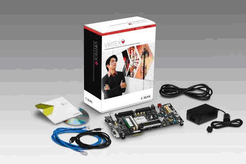

连接开发套件包含目标参考设计,其将 FPGA 内的硬件模块、赛灵思连接 IP 以及赛灵思联盟计划重要成员Northwest Logic公司的IP完美整合在一起,提供全面可扩展的 PCIe 到 XAUI 或千兆位以太网的桥接器。客户可在 Virtex-6 FPGA 套件中选择完全符合 PCIe gen 1 或 gen 2 x1、x2、x4 标准的版本,调整 DMA 设置以优化系统带宽,从外部 DDR3 存储器中读/写数据,并链接到系统环境中的全 XAUI接口。Spartan-6 FPGA 套件帮助设计人员利用完整授权的Northwest Logic DMA引擎IP,将完全符合 PCIe gen 1 标准的接口与千兆位以太网相链接。这两款套件帮助设计人员测量系统带宽,优化设置,以降低主机系统环境的功耗与成本。预先加载的目标参考设计经过精心优化,可展示采用最高运行频率达 250MHz的四个不同时钟域的全功能连接系统。
赛灵思Virtex-6 FPGA连接套件

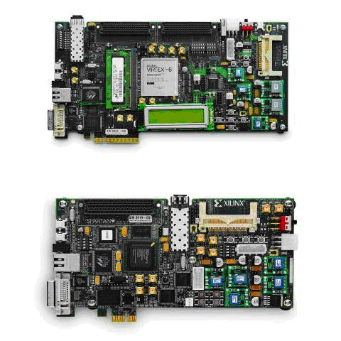

赛灵思 Virtex-6 FPGA ML605和Spartan-6 FPGA SP605开发板
安捷伦科技公司的研究工程师 Nathan Jachimiec 指出:“赛灵思推出的最新 Spartan-6 嵌入式套件给我留下了深刻印象。打开套件,几分钟内我就能运行开箱即用的演示并快速评估MicroBlaze处理器子系统的功能,该子系统带有千兆网络、视频接口以及运行速度为 800Mbps 的 Spartan-6 FPGA 硬 DDR3 存储控制器。开发板上的 FMC 子卡接口和可定制的嵌入式参考设计将帮助我非常容易地对千兆位级收发器设计进行界面设定和定义。”
